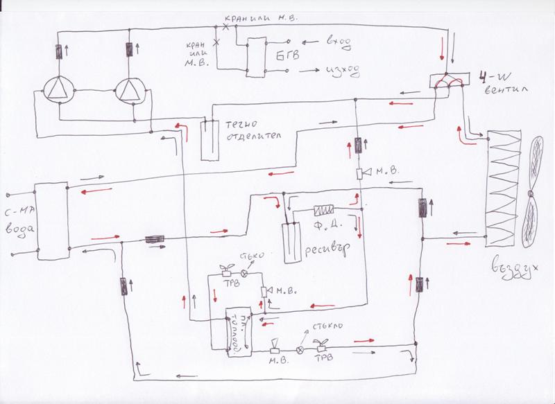

Намерих малко свободно време и започвам нещо ново и интересно. За любопитните и желаещите да заповядат. Като начало това е новата схема. Компресорите ще са с честотни регулатори.

:supz: ! Шило в торба не седи!!! Бравос! Какви части/модели смяташ да ползваш,компресорите 2 ? А фреона ? :roll:

denuchi написа:
Каква е крайната цел? Ти слагаш два компресора да речем по 3кВ и ги управляваш с честотни регулатори. Ако сложиш един компресор 6кВ и го управляваш с честотен регулатор крайния резултат няма ли да е същия?

Дай малко разяснения по схемата, че нещо май не мога да я схвана.

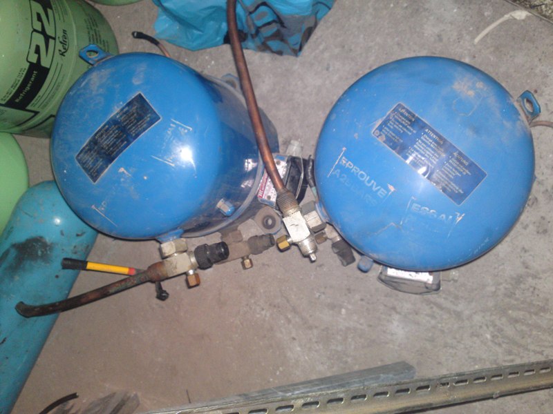

Първо да започна от тук. Проблема с прегрева е решен. Едното ТРВ сменено, а с другото си поиграх малко с настройките.Фреона на първо място R22 или R407, а несе изключва и R422D. А сега. Първото и най важното имам два малки и те са по 2.5 киловата + инверторите за тях. Другото ще трябва да се купува, а парите няма да са малко. Идеята е следната единият тръгва след като достигне 75% от мощността си ще пусне другият на минимална мощност. След това ще се редуват. Колкото по малко работят на пълна мощност толкова по малко амортизация. Е поне аз мисля така. А ето и въпросните компресори и кондензатора за тях. За кое разяснения. Толкова много стрелки съм поставил. с червеното в режим отопление, със синият цвят при охлаждане.

kpacи - специалист
Ами на схемата компресорите си ги нарисувал с по четири извода. А на снимката компресорите имат един вход и един изход.
denuchi - специалист
Ето 4 бр. с червено.
batalski - специалист
Ако са в паралел трябва да имат маслена линия
