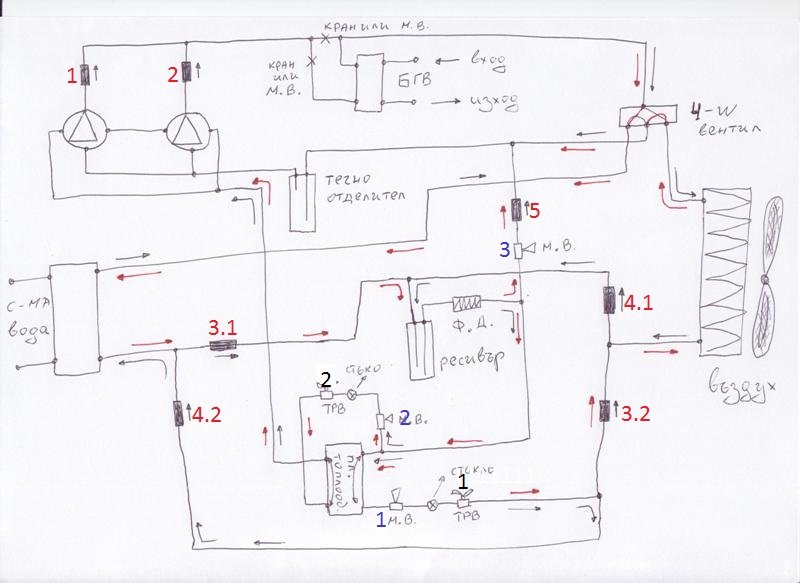

По важно е в означението на компресора накрая да има буквата P или D ако са по стари модели. Сложи по един номер на маг.вентилите и на възвратните клапани, та като коменираме да става по лесно, за кое говорим. Предвиди и маслоотделител веднага след възвратните вентили, след компресорите, преди БГВ - задължително. Ако е / желателно е да е/ на 407 махай течноотделителя. Не виждам смисъл от допълнително охлаждане на маслото.

Така добре ли е. А сега и аз да задам малко въпроси. Защо да предвиждам толкова маслоотделители. Аз дори се чудя дали възвратните вентили 1 и 2 дали въобще да ги слагам. Те компресорите си имат вътре вградени. Защо 407 е за предпочитане от каква гледна точка е това. Защо не другите два. 22 или 422. И защо да махам течноотделителя. В случая той ще играе съществена предпазна роля. Не мисля че това да охлажда маслото му е най важната работа тук и по принцип. Някакви обяснителни записки кой възвратен клапан и магнет вентил кога е отворен, ако някой пожелае ще напиша. А за маг. вентил 2 и 3 ще си го запазя в тайна кога са отворени.

Маслоотделител един, къде прочете за много, уточнявах мястото му къде да е. Възвратни вентили 1 и 2 задължителни. Компресора има нагнетателен клапан, няма вграден възвратен клапан. Много важно за последната буква от означението P или D, ако ги няма когато единия компресор работи другия няма да може да стартира и ще изгори. 407 за предпочитане при работа с пластинчати топлообменници. Машината работи почти на мокър ход. Ако сложиш течноотделител и работиш на сух ход губиш около 30% от мощността. Вместо пластинчат топлообменник за подохлаждане на течен хл. агент може даползваш регенеративен топлообменник, но...Така както си го дал ТО трябва да има по голяма вместимос от ресивера иначе при отваряне на мв3 сбогом клапани...Още не мога да ти схвана нацяло идеята ама ти ще си кажеш .Струва ми се че и след ВВ5 ти трябва трв или капилярка. Не знам каква ти е идеята...

Благодаря за отговора, точно и ясно.Благодаря и на двамата "Ahmakov" и " batalski". След ВВ5 ще има капилярка. Първоначално идеята беше с ТРВ
. ВВ 1 И 2 остават убедихте ме. Съгласен съм за регенеративен топлообменник, но както и първоначалната идея с ТРВ - то изискват средства. А на този етап гледам да сведа всички разходи до нула или поне минимум. Всичко което е на картинката е в наличност. Стараем се да работим само с налични материали и компоненти. А що се отнася до течноотделителя може и да те послушам и да бъде премахнат от схемата. И без това мястото е доста ограничено (380 х 900 мм.). Това трябва да се габаритните рамери.
