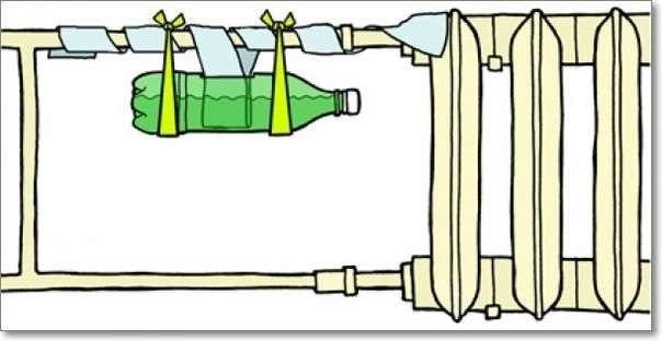

bulhomes2 - майстор
Ма тоя го нямат :lol:
