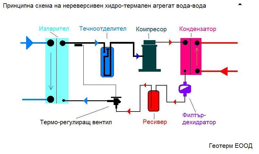

От най-простия тип.
Извинявам се за бранда. Разрешено ми е да публикувам по-стари материали , ако не махам брандовете. Вие просто се абстрахирайте от тях
Термопомпа вода-вода нереверсивна.JPG (45.54 KиБ) Видяна 4919 пъти
magi208 - специалист
Просто си избирате компоненти за горната схема и ако нещо не ви е ясно питате.
С цел опростяване на нея не са изобразени защитите.
Оразмеряването да речем за 10 киловата е :
Изпарител : всеки марков пластинчат от типо-размет 52/12сантиметра с 22 пластини.
Кондензатор:всеки марков пластинчат от типо-размет 52/12сантиметра с 12 пластини.
Компресор Копеланд скролл ZR 42
Термо-регулиращ вентил Данфос TEX2 с дюза номер 5
Филтър-дехидратор на тръба Ф 12
Ресивър високо налягане 1.2 литра
Течноотделител 2 литра
denuchi - специалист
Да попитам. Без ресивер не може ли. А и мястото на филтъра не ми харесва.
denuchi написа:
Може, само обърни внимание , че в този случай машината става много чувствителна към количеството фреон и е възможно хора с по-малко опит да не могат да си я заредят добре .
После може да прекъсва подаването на плътна течна фаза към ТРВ и освен възможни неприятни шумове да работи с по-големи флуктоации около зададената температура на изпарение./ милиони термопомпи по света се произвеждат всяка година без ресивер /
По въпроса с филтъра може да си го преместиш преди ТРВ -то ако ти харесва повече.

Къде му е правилното (точното) място, а не където искам аз. Къде се поставя по принцип. За ресивера после. Едно по едно нещата.
При термопомпи изработвани в чиста среда със анти-оксидантни методи /заварки под СО2/ , всички тръбни елементи предварително нарязани и почистени от стружки и т.н. може да бъде на всяко едно място в инсталацията а дори и прикачен като апендесит без фреона да минава през него /Кариер , Хидеко/
Но най правилното е както е на схемата.
При термопомпи изработвани в гаражни условия най -доброто му място е непосредствено преди ТРВ-то
Причината за това е ,че риска от влошаване на потока преди ТРВ е много по-малък от риска за запушване на филтъра в самото ТРВ от голямо количество стружки оксидационни люспи и други.
Когато няма друго място може да се сложи дори на входа на компресора , но това автоматично ни кара да сложим много по-голям заради факта , че филтрите имат значително пневматично съпротивление. Ако се слага там се поставя вертикално с посока на фреона надолу и задължително се изолира добре.
Единственото място, където не е добре да се слага е на изхода на компресора защото там температурата е висока и силикагела във филтъра по-трудно обира влага.

За теб лично обяснявам : Филтър-дехидратора се слага по 3 причини .
1 . Обиране на боклуци вследствие на производствения процес .
2 . Обиране на влага.
3 . Нормализиране на P/H съотношението , което се нарушава в посока киселинност вследствие на заварките.
Поради тези му функции се слага както казах по-горе.
Искам само да ти обърна внимание , че обирането на влага се прави не заради топло-обменниците както ти си мислиш а заради дроселиращите органи /в случая термо-регулиращия вентил/
Но да и там , където ти си мислиш че е най-правилно пак става ако е вертикалан, добре изолиран и с посока на фреона от горе надолу. /само, че така губиш филтриращата му функция и разчиташ само на филтъра в ТРВ-то който много лесно се запушва при повече боклук/
