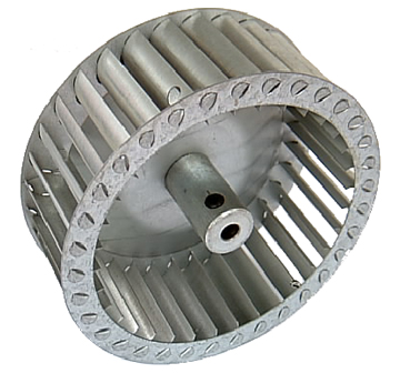

Обмислям два варианта
1. Мотор на 2800 об и да намаля оборотите , което ще е шумно сигурно а и не зная какво ще постигна. (колко ще повиши дебита и налягането , някои да знае ?)
2. Мотор от 100W на 1400 об и смяна на турбината от 160/5,5 с 180/76 . ( Това като че ли е по правилно, но не знам колко ще повиши дебита и налягането , някои да може да каже ?)

rosenmvr написа:
160/5,5 с 180/76
Предполагам, че 160 и 180 са диаметри, ама кво значат другите числа нямам никаква представа.

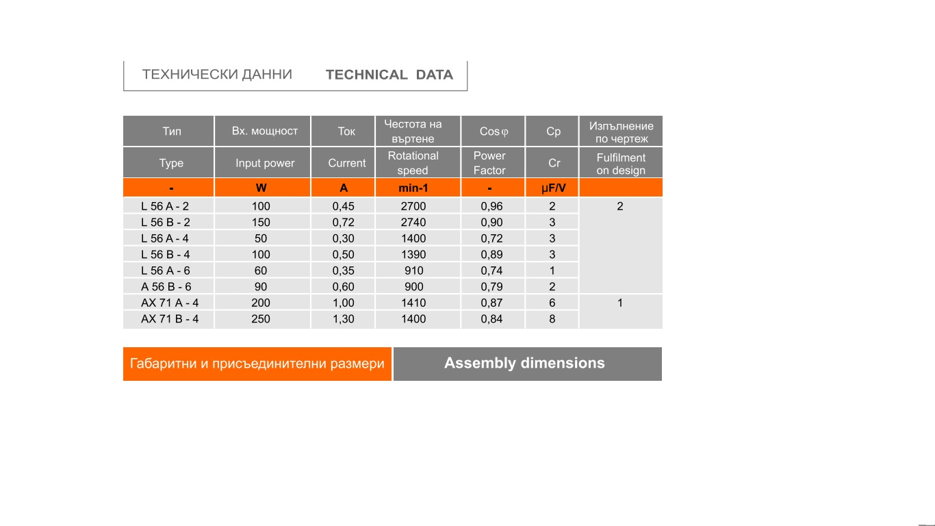

Сегашния двигател е 110W с полезна мощност 34W.
ktamen - специалист
Мощността отбелязана на асинхронните двигатели е номиналната мощност, която могат да отдават измерена на изходящия вал.
Твоите измервания и данните за моторчето в таблицата, която ти качи, напълно потвърждават, че изходящата мощност на сегашното моторче е 110 вата. Консумираната е около 200 VA.

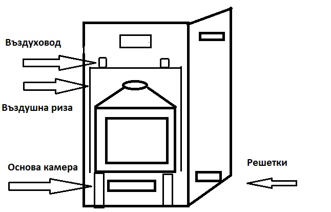

Като съдя по огромната температурна разлика в хола и в спалните, ми се струва, че ще ти е нужен драстично по-мощен вентилатор. Или пълна преработка на кюнците. А може би и смяна на самата камина. Така от разстояние само си гадаем, но ако нейният топлообменник е лошо направен и мощният вентилатор няма да спаси положението.
Начертай някаква схема колко решетки има по-камината, кои от тях са входящи и кои изходящи. Щото каза, че смучела въздух от трите решетки долу, а на снимката се вижда само една.

Тези описания ме накараха да мисля че моторчето е реално 34 W.

rosenmvr - специалист
А тук на този мотор тока е значително по малък при същата мощност на какво се дължи.

Добавям и скица на камерата с ризата и решетките въпреки че според мен няма общо с проблема , но може да е полезно за някои друг ако мисли да прави нещо подобно.
ktamen - специалист
Не разбрах кое моторче от таблицата имаш предвид, че било като твоето? Нищо особено не виждам в тази таблица.
Не виждам изходящи отвори на камината :?:
На камината и затвори всички входящи отвори освен най-долния. На него сложи някакъв як вентилатор. Изходящите отвори на камината също ги затвори. После включваш вентилатора и притваряш входа му с парче картон или квото там ти се намира, докато постигнеш желания дебит. Тогава мериш какво е налягането на входа на камината и поне ще знаеш какъв вентилатор ти трябва.

Имам предвид L56 B4 .

На скицата се виждат две от смукателните решетки а третата е на третата стена на булото , всичките са долу.
От горе са решетки на свободна циркулация, не мога да затворя цялото було това ще завиши много температурата в него.
Нормално тя е около 150-220 гр. Относно охлаждането аз това търся сега имам температура около 140-180 градуса на входа на вентилатора. Аз целя в стайте да имам входяща температура от около 60 гр.
