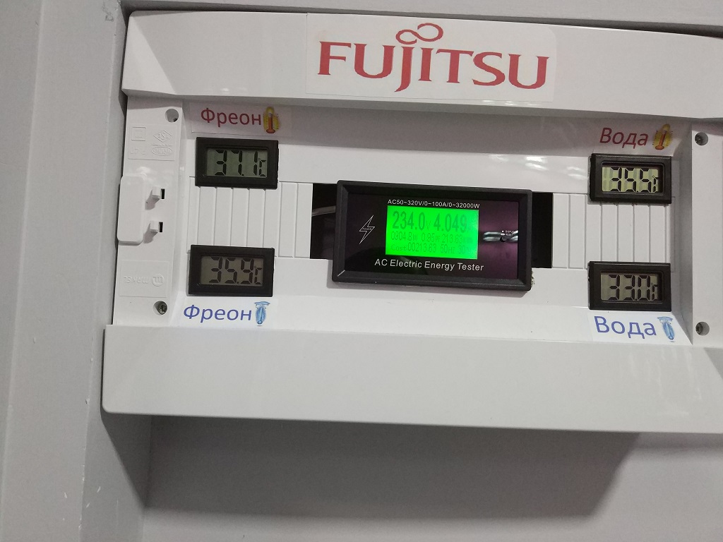

съб ное 23, 2019 6:41 amLazarGanev написа:Ами то почти няма накъде,в смисъл държа го на 19C по дистанционно и прави 36-37C топлата вода,а иначе те радиаторите не са 100 спрени просто виждам,че рядко отварят термоглавите...дори единия когато и да го пипна е студен.съб ное 23, 2019 6:23 amsean-john написа: Иначе за топлото си е топло дори половината радиатори са спрени и вътре си е пак толкова през нощта 22,през деня 23-24Вместо да спираш радиатори, по-добре е да намаляш температурата на водата в по-топло време
На 1-2 часа спира за по 10-тина мин,може би затова и не прави много дефрост все още.
speka_rs написа:Много добре колега, радва как работи машинката.Да разбирам ли,че в температурата на фреона няма нищо тревожно и разликата от 1C (много рядко 2C ) между топлия и студения е добра.
Пробвах да вдигна T от дистанционното и от 19 ги направих на 21C за 10-тина минути навакса и пак направи фреона с разлика от 1C,сега е 43 и 42C....водата 41-39C.
