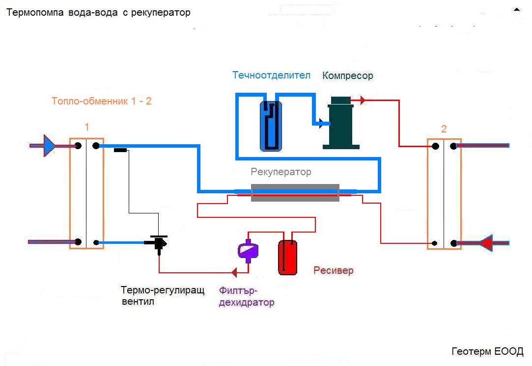

За да насоча темата в практическа полза за всеки желаещ да си направи сам ТП, нека попитам знаещите:
@Маги, Боян, Стоев, Ахмаков и др. каква и колко е ползата ( ясно е, че я има) при ТП вода/вода с рекуператор?
Как се смята рекуператора, кой тип е най-удачен? Пластинчат фреон/фреон или коаксилаен тръба/тръба ?
До колкото аз разбирам нещата рекуператора донякаде преохлажда течният фреон и намалява полезното прегряване на газовата фаза преди компресора.
a_stoev - майстор

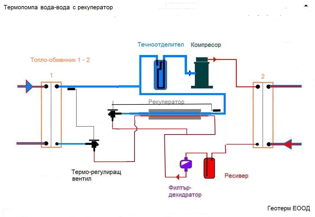

Аз такъв вариант не съм виждал на живо. Това което съм виждал е:
a_stoev - майстор
Не съм сменил надписа, трябва да е подохладител /subcooler/.
