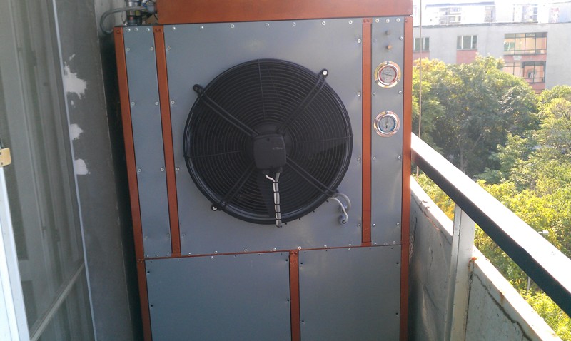

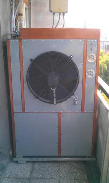

Малко бях позабравил 1-2 снимки от новата. Липсава част от управлението на компресорите тук, но него ще си го спестя.

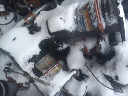

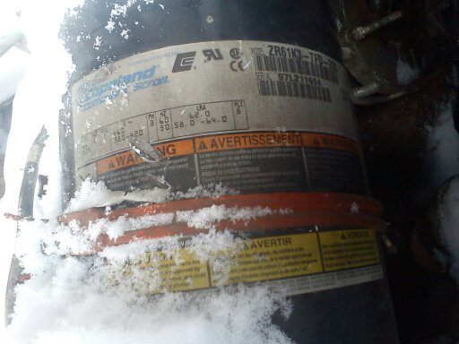

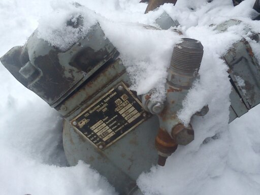

dj_marti79 - специалист
Здравейте.
Някой познава ли тези машини? Може ли да се направи нещо с тях? Какво и колко?
този май е по-мощен, или греша?
a_stoev - майстор
Ако са здрави копеландите може да се ползват, но няма достатъчно ясна снимка на табелката.
http://www.alibaba.com/product-gs/26933 ... D_230.html
batalski - специалист
Ако са били с отворени кранове стават само за скрап
a_stoev - майстор
Те кранове нямат, и вероятно маслото им се е изляло. Нищо не пречи да се завъртят да се провери дали са блокирали, от там нататък има надежда, но трябва да се внимава.
Моля обяснете малко по-подробно. От какво са тези копеланд? Те наистина са в пункта за скрап, но питам дали може да се възстанови нещо, иначе знам къде е магазина за климатици. :lol:
a_stoev - майстор
че ако има вода вътре и са ръждясали ще блокират.
