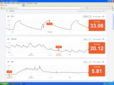

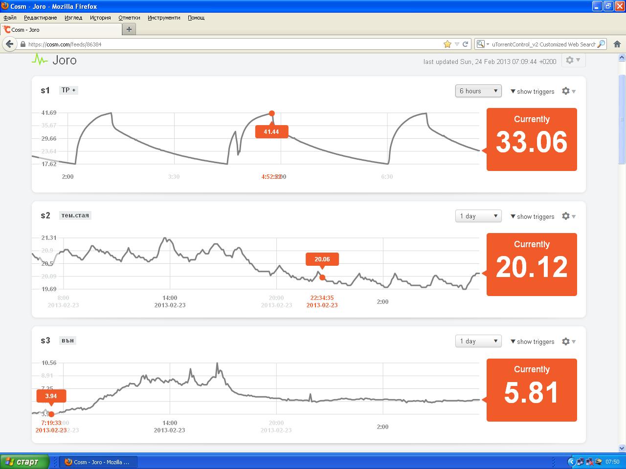

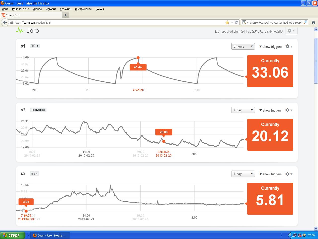

През последните 24ч външната тем, беше почти постоянна 5гр зададени вода 38гр диф,разлика 17гр,тем.на стаята се движи 19-20гр раб.цикъл 32-100 мин разхода 22.4кв за 24ч=0.93кв/ч=4лв/ден.Чудя се защо размразява,макар и 3 пъти по 5-6мин си е чиста загуба :-D има настройки за размразяването,но каквото и да правя тя си знае нейното.

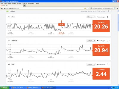

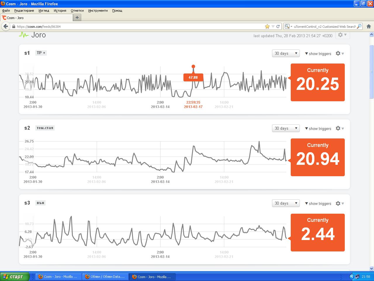

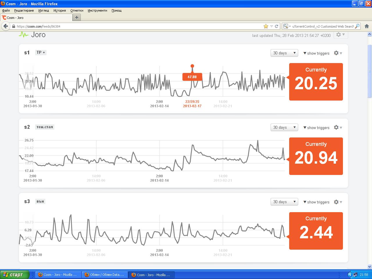

Измина и февруари и нещата изглеждат още по добре./нали е по къс :lol: /
ТП 97лв+15 т.вода=112лв.Минималният разход достигна до 0.6кв/ч ,а средния за месеца около 1.2кв/ч

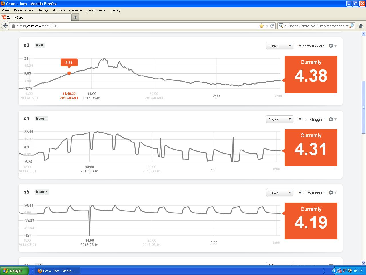

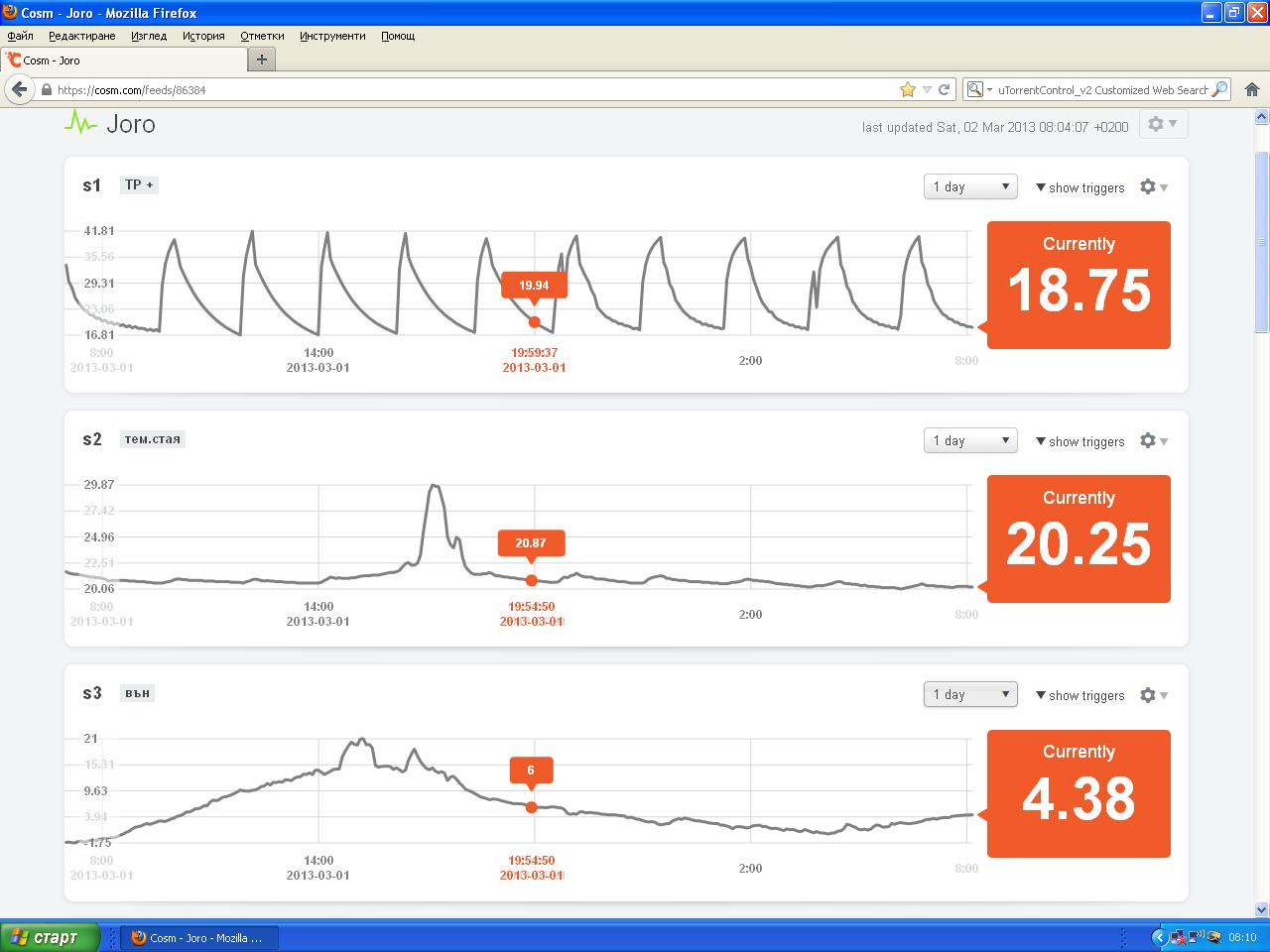

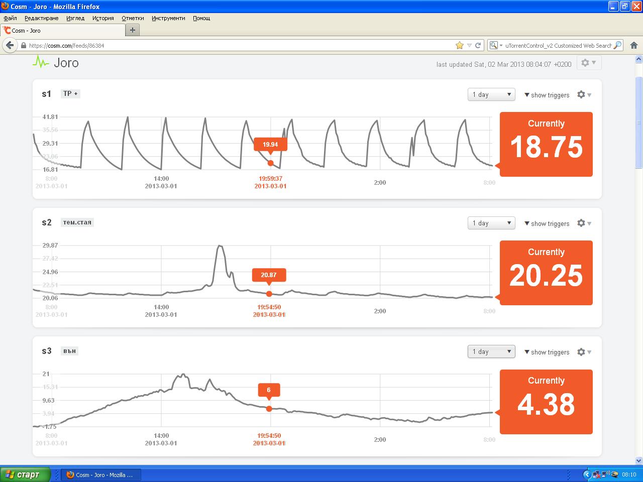

П.П.Да добавя за последните 24ч. през деня тем. до 15гр/слънце/,през ноща 4-5гр. среден разход 0.77кв/ч.=3.36лв/ден Ето и как се държи фреона.
2.3.2013 8ч ФРЕОН.JPG (112.02 KиБ) Видяна 3559 пъти

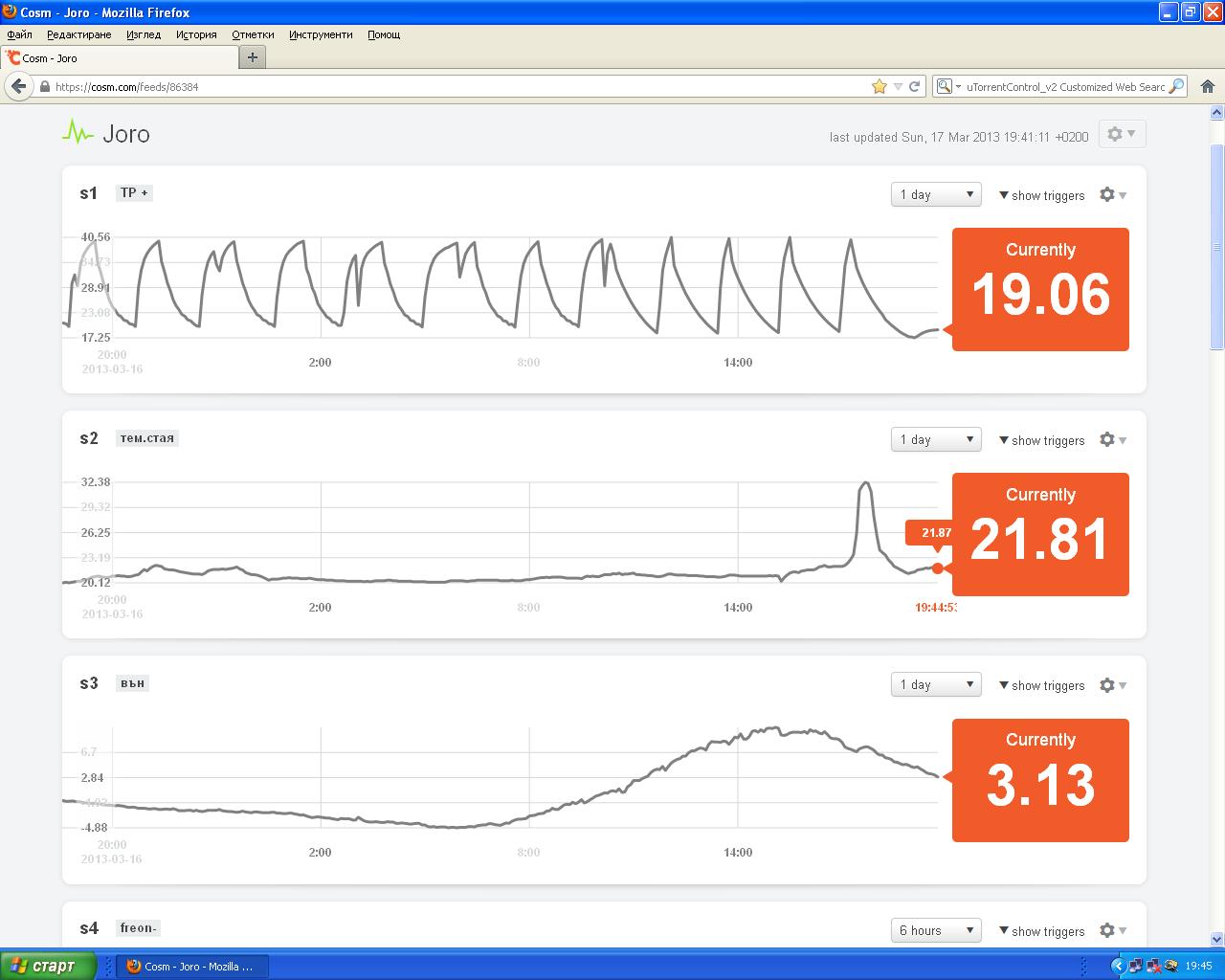

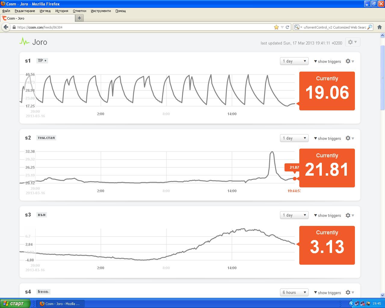

Последните 24-часа беше по студено до -5гр през нощта и до 10гр през деня.Равносметката е 1,36кв/ч с новите цени на тока е малко по добре 4.80лв/ден = 0.20лв/ч.Размразяването зачести и трябва да измисля нещо :-D

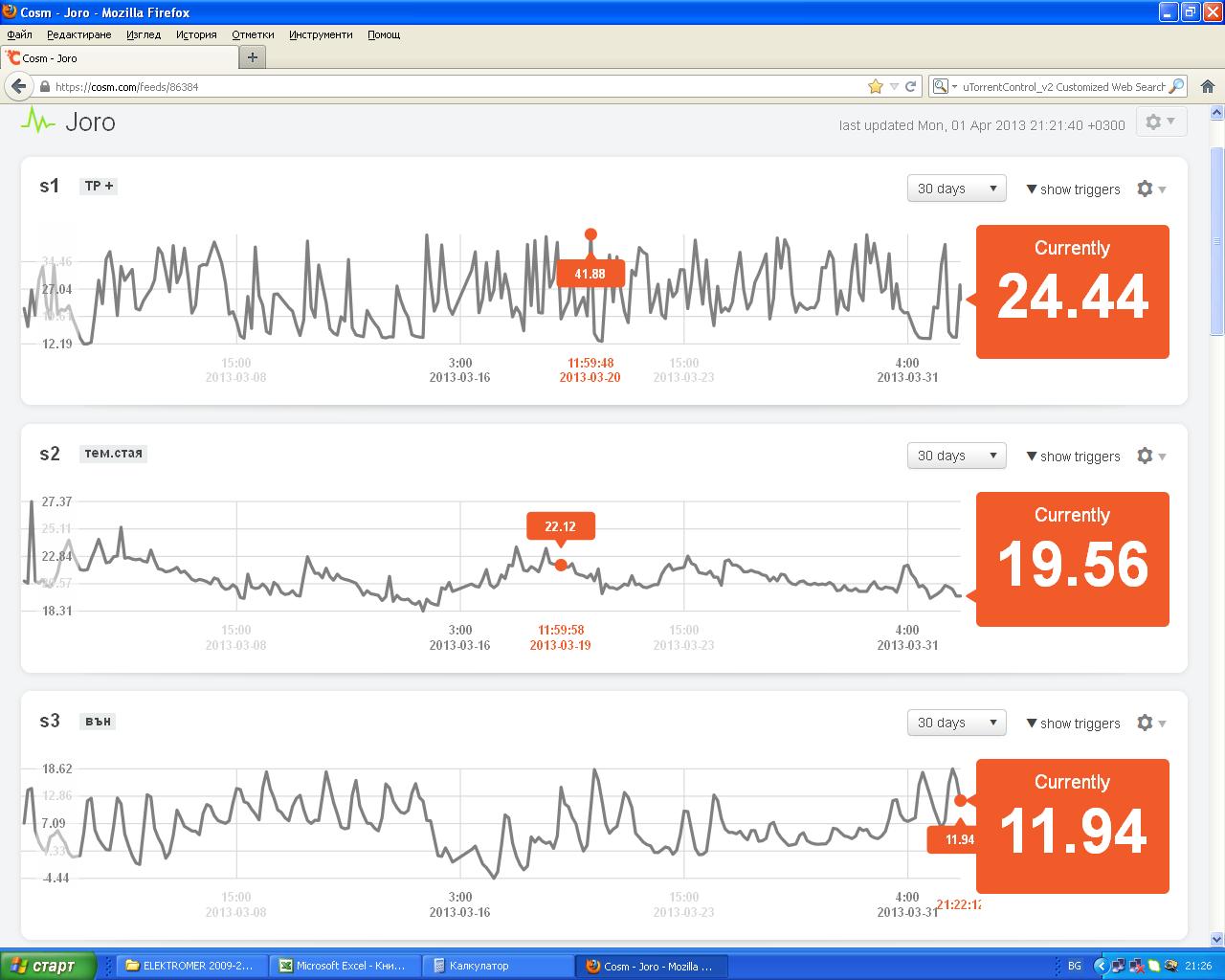

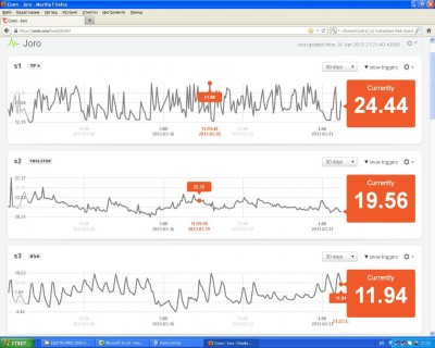

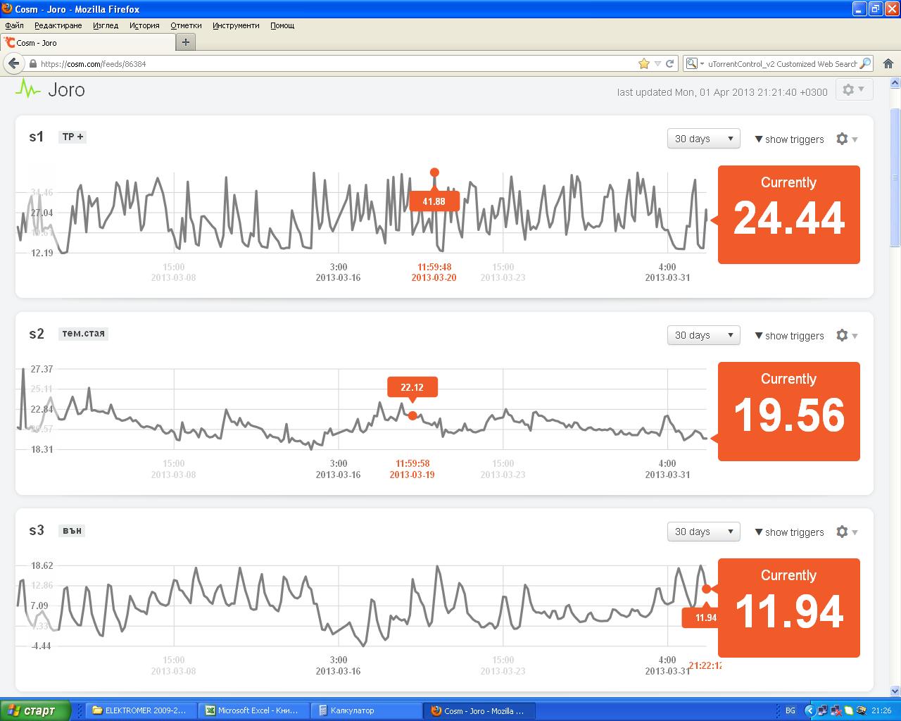

И март се оказа топъл мин.-5 мах.19гр разхода ми е 90лв ,мин.0.57кв/ч до 1.6кв/ч /включва и циркул.помпи 260w/
