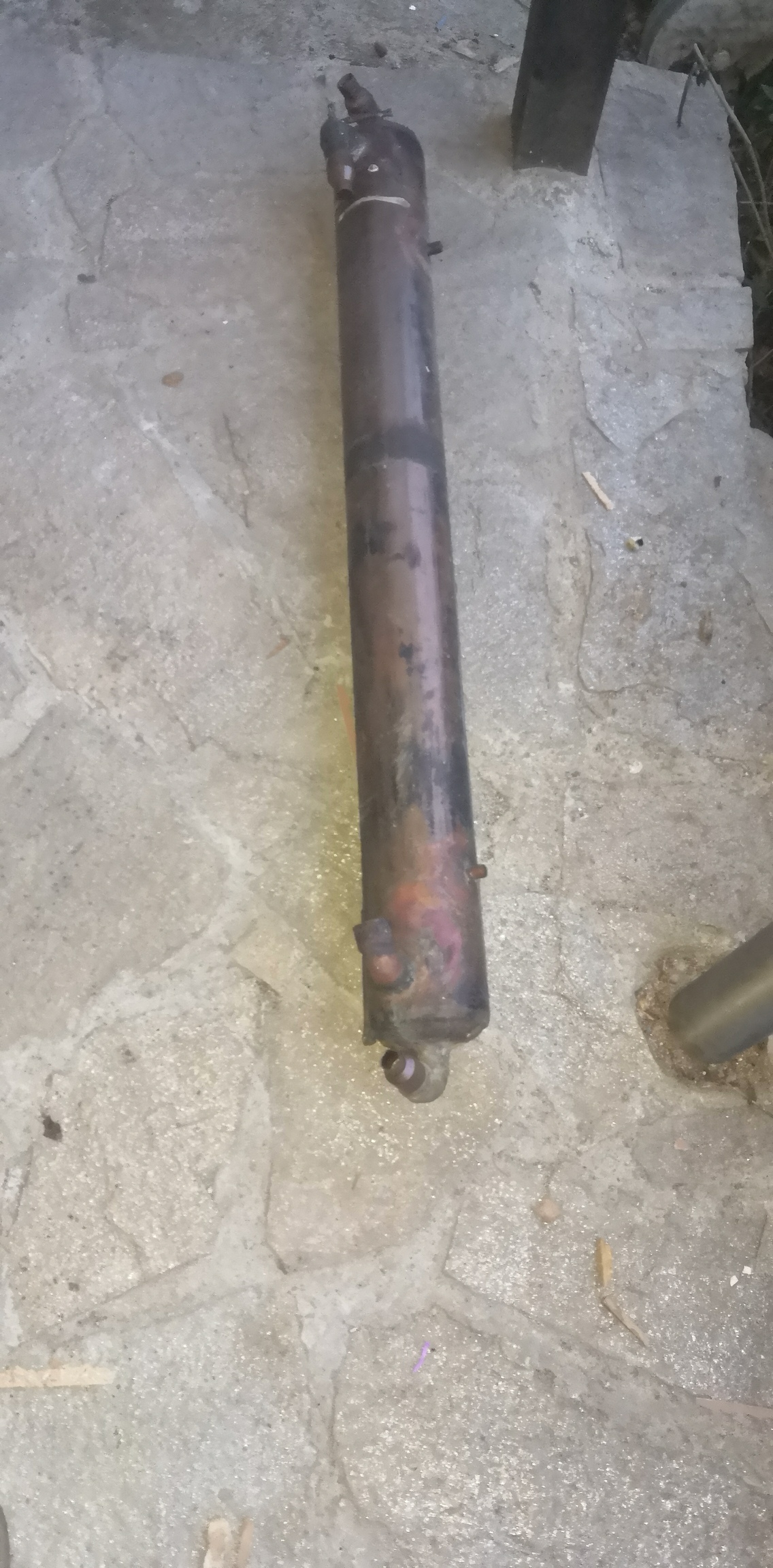

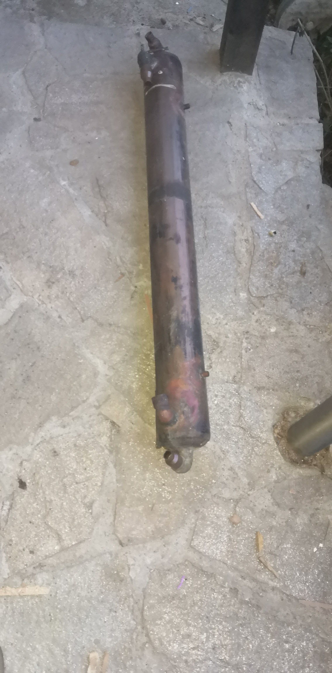

Мислех за нещо такова, а водата ще се движи в противоток.
https://www.olx.bg/d/ad/termopompa-za-o ... 7GfwK.html
Моля за снимки на топлообменниците на Геоток. За този производител на ТП НЕ съм чул добри неща, но може ТО да са ОК.
Трябва ми нещо такова, което не се плаши от запушване.
Кой в Бг продава или прави такива ТО?

Наистина не се плаши от запушване, затова ги ползвам за проточно подгряване на БГВ
100% мед, към 1,2м висок, ф110
Бяха 3 такива вързани последователна за ТП с 3 компресора и обща мощност 50 киловата
@Билян не бе доволен от ТП, смени и ТО и компресора и сега е доволен
