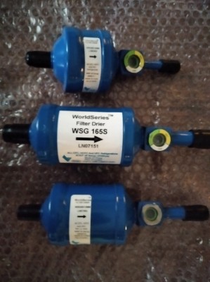

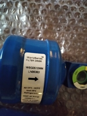

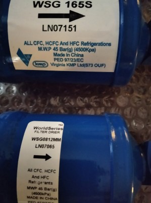

Сега да попитам и аз нещо - тръгнах да си събирам термопомпата и си купих различни модели китайски евтини филтри дехидратори с наблюдателно стъкло.
Моля някой вещ да каже стават ли за нещо - не ми се вярва да може да се обърка нещо в толкова просто изделие, но все пак братята китайци са специалисти по дивотиите.
Втория въпрос е как се подбира правилния дехидратор?
Кой да ползвам за компресор 60 000бту?
шоп - майстор
Монтирай този който е с най-голям обем и няма да сгрешиш.
1115 - специалист
Хаха, и аз си купих от olx такива филтър дехидратори за моя проект.
Надявам се да ми свършат работа.
Този най големия е 250гр, каквото и да значи това.
валкиса - специалист
Който и да сложиш ще свърши работа,но да не забравяме че трябва да се смени след определено време.
шоп - майстор
Аз си мисля, че при запояване с продухване с азот и качествено вакуумиране няма да има нужда от подмяна
Моята ТП вече стана на 3 год и индикатора си е ОК
При пускане на нова инсталация е препоръчетелно смяна на филтъра след определено време.А индикатора е за влага не за финни отлагания.
1115 - специалист
ср фев 26, 2020 7:23 amвалкиса написа:
А как се определя след колко време да се сменя филтъра?
След определени мото часове на машината или по някакви признаци в работата и?
