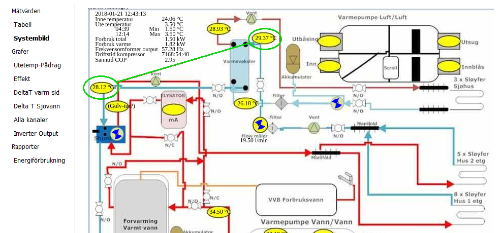

шоп написа:
...То и аз не съм монтирал никакъв буфер...
Взех и няколко 1000 литрови пласмасови бидона за буфер...
Долу се вижда опит за някакво допълнително охлаждане. Вътрешна температура на отопление 24 °C, температура на охладената вода към допълнителния топлобменник е 26°C,
Как се управляват няколко буфера?
С два буфера може да се постигне подохлаждане при използването им в двустепенен режим.
Първият, изключен от линията на отопление се загрява от термопомпата.
Вторият, след загряване, е включен в линията на отопление и се охлажда от нея до възможната най-ниска температура, 26°C както горе, или по-малко, според температурата на отопление.
След това процесът се обръща, циркулационната помпа - малък кръг, тегли от кондензатора вода с температура 36°C към втория буфер и връща в него 26°C.
