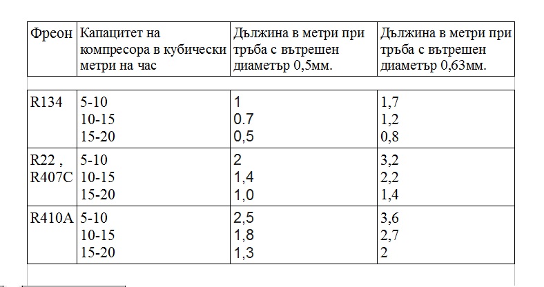

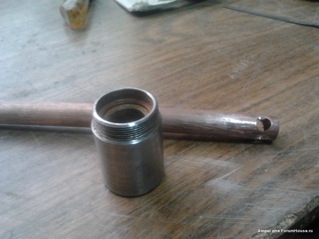

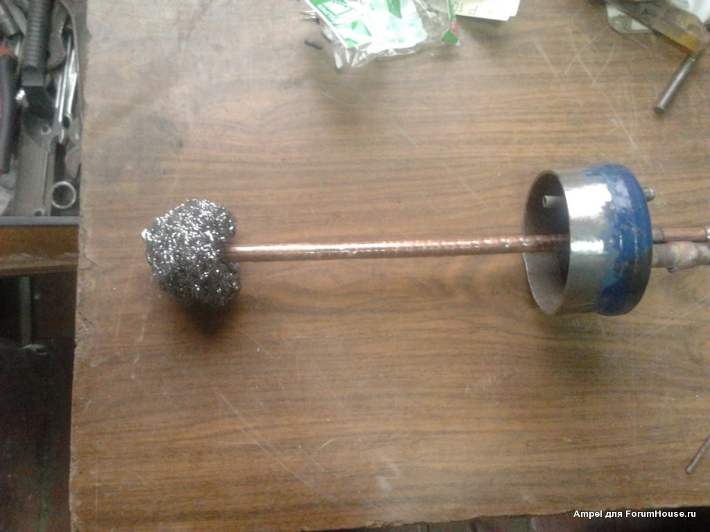

При тази концепция са налице редица позитиви , като единственият негатив е паразитният пропуск между високо и ниско налягане .
Неговата стойност , обаче е избрана да бъде толкова ниска , че на практика не се отразява забележимо на работата на системата .
Но най-интересният за нас позитив е , че лесно можем да си го направим сами :)
Руснаците например използват иноксова домакинска телена гъба за коалисцентният елемент ( винаги са били много изобретателни ) , вместо бронзовото платно .
Трите "тарелки" могат да се изработят чрез лазерно рязане на дъната им от хром-никел , а след това да се запоят за пръстени от бронз или пак от хром-никел.
Горната тарелка просто ограничава коалисцентния елемент .
Средната го ограничава отдолу и пречи на пряко оттичане на масло във изходящата газова тръба .
Долната е само направляващ фиксатор за изходящата газова тръба .
Оригинално са със капилярна тръба с вътрешно Ф0,5мм , но понеже такава капилярка се намира трудно съм преизчислил дължините като за по-достъпната Ф0,63мм .

шоп - майстор
Много полезно инфо!
Неръждаемата домакинска гъба е перфектно и евтино решение. Дори руски, белоруски и естонски ТП с директно изпарение се правят по този начин.

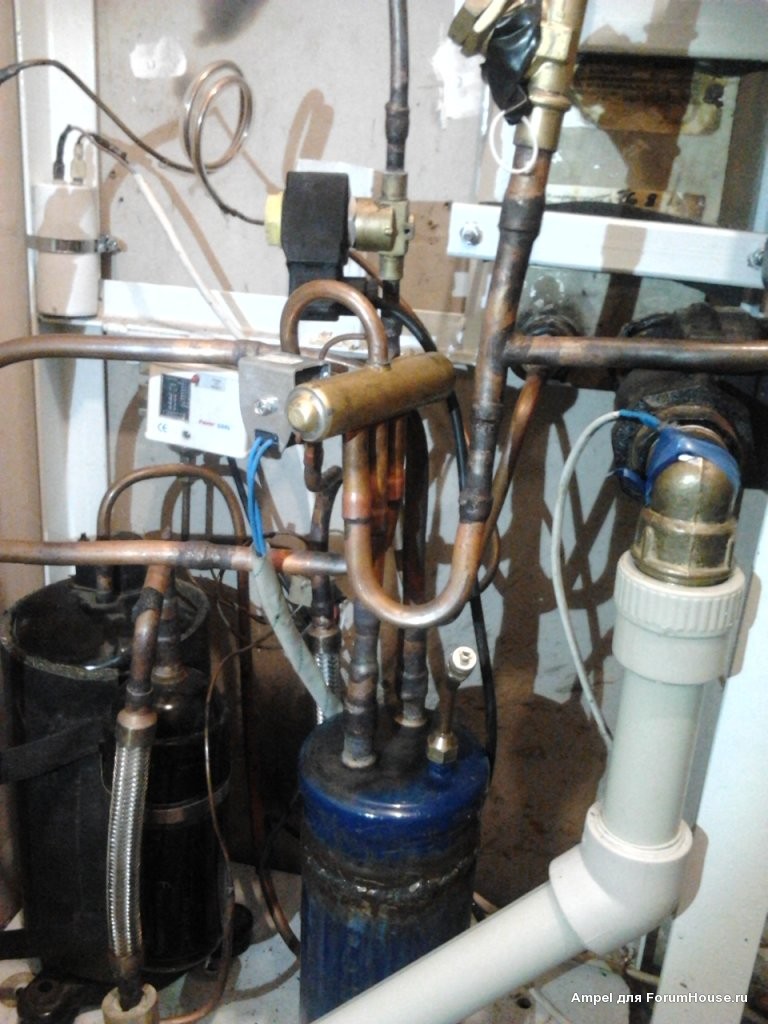

@Боян, не ми е ясно, когато се слагат ресивери, маслоотделители и т.н. допълнителни елементи предполагам трябва да се добави още масло към системата.
Как да разберем, дали и ако трябва колко и как се добавя?
Благодаря!
a_stoev - майстор
Кипуваш си наблюдателно стъкло с компресор на него :D
Слагаш на око според разни приблизителни нормативи установени опитно. За самоделния маслоотделител с ватата, бих заложил обема по извода на капилярката и обема на самата капилярка, което ще е пренебрежимо малко количество сравнено с обема масло което не е отишло из системата.

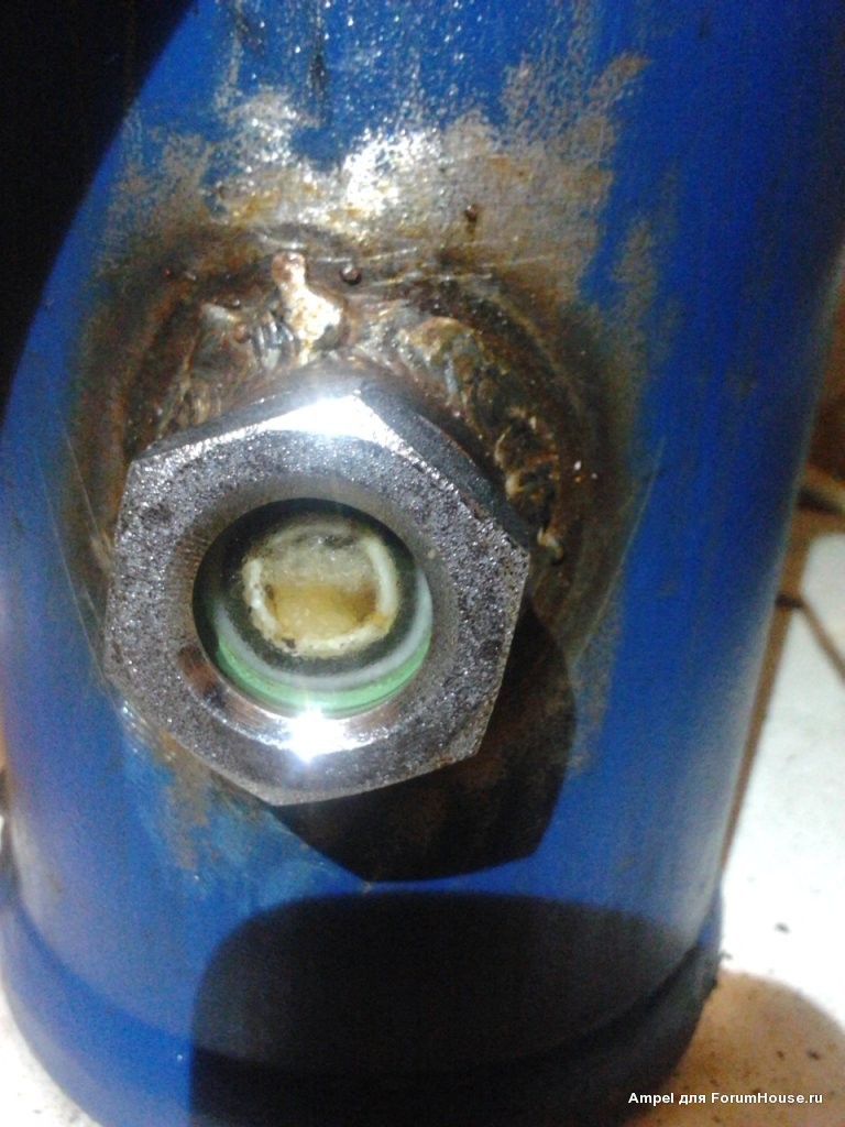

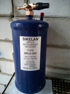

Не . Не слагат .Разчитаме останалата част на системата да е изработена така , че да няма маслени "капани" .
Примерно лоши ресивери и течноотделители . Това е проблем в световен мащаб .
Виждал съм много пъти в 4 литров ресивер 1 литър масло .
Проблема е в това , че маслото е по-леко от течният фреон и плува над него .
Като си купим гаден ресивер като този :
Гаден ресивер.jpg (24.29 KиБ) Видяна 1984 пъти
До 1-2 месеца половината масло на компресора ще е във него без маслен сепаратор . С маслен сепаратор до една година примерно .
