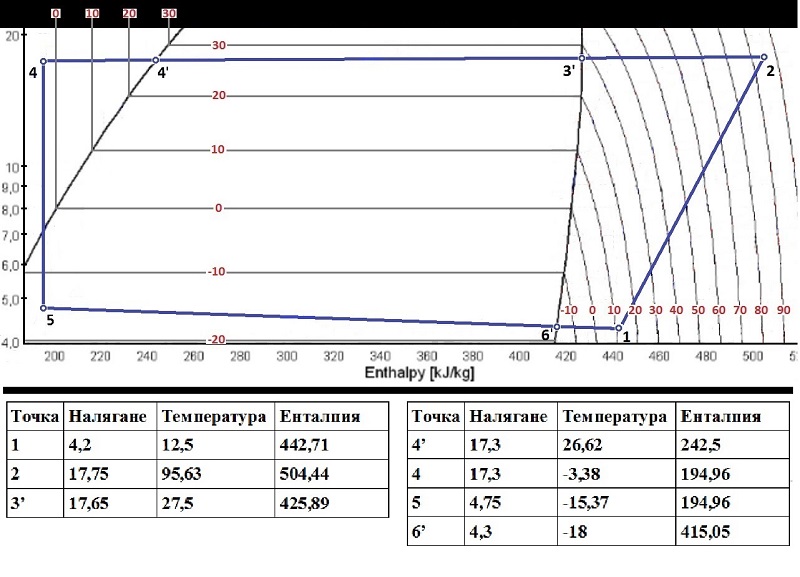

Сега стигаме до интересното. По принцип нещата са верни, но колегата е допуснал малки неточности. Нека да посмятаме директно в поста с червен цвят.

Ahmakov написа:
Ако трябва да сме точни, за теоретичния СОР трябва да е при -15С и 20С...25С.
Температура на охладителя е температурата на околната среда,
а температурата на нагревателя е температурата на помещението, което отопляваме.
Съжалявам . Грешиш . Нищо не си разбрал .
Вземи я осмисли теоремата на Карно най сетне .
Температура на охладителя е именно температурата на охладителя (не на околната среда) ,
а температурата на нагревателя е точно както е написано - температура на нагревателя .
За теб с най простите думи : Нагревател е онуй нещо , с което нагряваме въздуха в помещението .
За това и сметките ти са грешни. Просто не знаеш коя стойност да заместиш във формулата .
Ahmakov написа:
Всичко това е отчетено на диаграмата.
На тази , която си публикувал ли ? Държиш ли да я разтълкувам на аудиторията ?
Мен са ме учили да не се гавря с хората и да не ги унизявам излишно .
Така , че ти давам шанс да си потърсиш в гугъл друга .
Такава , която е за домашен климатик , работещ при -15 градуса външна температура и духащ със 60 градуса при COP 5 . Каквото беше твоето твърдение в другата тема , от която избяга . Тук добавяш и че този климатик работи при 20...25 градуса вътрешна температура .
Нямам нищо против тази добавка .
След като не можеш да разчиташ диаграми питай ! Ще ти кажа как се прави .
Но , ако държиш да разгледаме тази , само кажи .
Нека да ти я изчистя от нещата , които не са ни нужни за това пресмятане и може би ще видиш какво имам предвид .
За нагледност са удебелени и означени ясно температурните криви .
