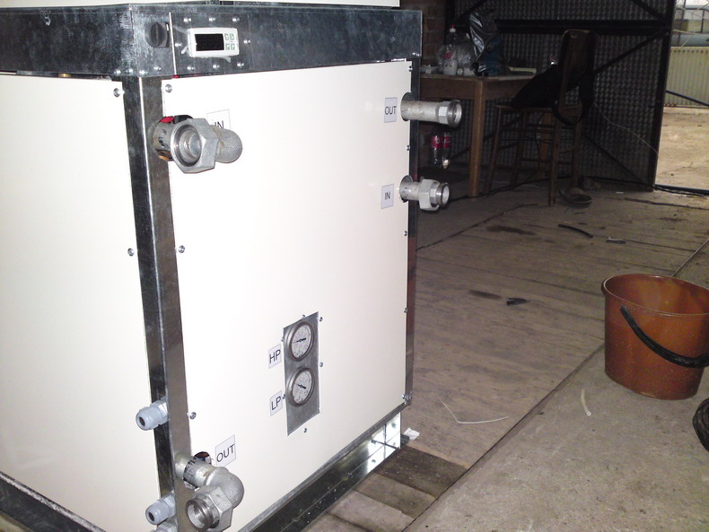

Буфер ще слагаш ли? А циркулационната помпа каква, как ще работи?
Колко пари е на метър сондата?
Денучка, я кажи, запознат ли си с каскадното свързване на ТП?
Щото съм замислил нещо...
denuchi - специалист
ами те там са зета, братму и родителите им всеки с по етаж. ще има буфер дори днес им го занесох 500л. помпата още ми е проблем първо ще пробвам с едно ТР 32-90 ГРУНДФОС. защото е под ръка а ако несе получи тогава вече ще му мислим. ако тази стане ще и поставя и на нея честотен, аз искам да стане защото честотният го имам под ръка. а как ще работи ще видим като се изгради и цялата инсталация сега ще са само 2 ет. каскадно несъм правил все още ама ако има интерес ще научим веднага. те тези от дайкин предлагат ТП с една мощност и за да достогнат по голяма мощност ги навързват каскадно. така че няма да е проблем документацичта е при мен. ако трябва ще ти е изпратя да е разгледаш. а що се отнася за цената си нямам идея те малко по роднински и говориха някъде по 20-30лв на метър. ама несъм запознат точно може да е повече може и по малко. направо ще те излъжа.

благодаря. стараем се. след като се навърже с тръбите идеята е да има и едно прахово боядисване на страниците -"капаците от всички страни". е тогава вече трябва да предобие и малко търговски вид. но всичко с времето си.

хайде и за последно още две картинки. ами това е, и с малко цвят за търговски вид.

Що не изкараш контролерчето на елтаблото,да не се влияе от вибрациите,влагата евентуално и т.н.

Браво, като "купешка" е!
Би ли разсяснил тия неща за какво са:
Предполагам едното е рисивъра от схемата. На схемата има и едно "ф.д." - какво е? Как работи този рисивър?
благодаря.не би трябвало да има влага, все пак е в затворено помещение. по мойте малки включвания почти на сухо няма някакви съществни вибрации който да оказват влияние на тработата. а и все пак това се надявам и да е временен контролер. . Ф.Д.- филтър дехидратор. е това най в дясно а другите две са ресивъри. черният след кондензатора, а синият на засмукването на компресора. единият по скоро играе ролята на масло събирател масло уловител. този синият.
