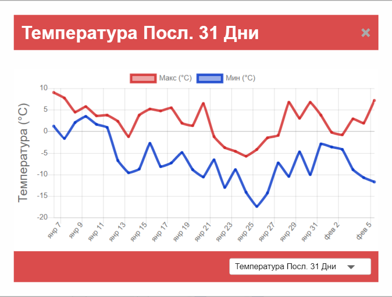

    Здравейте!
    Разхода найстина е висок, но има за какво. Топло е 24 градуса 24/7. Разхода може да си е нормален, кой знае? Рядко някой да сподели разходите си. Може би времето помага. Снимката е от автоматична метеорологична станция на 6км от къщата ми. Освен това е на 200 м по-висока надморска височина. Сутрин когато пътувам виждам разлика от 3-4 градуса по-ниски температури в моето населено място от тези на станцията. Мъгли постоянно. Ето сега е 10 часа с мъгла и -5.5 градуса. Вчера в 10 сутринта беше -9 градуса. Вижда се, че има една седмица с максимални отрицателни температури през деня.Изображение
