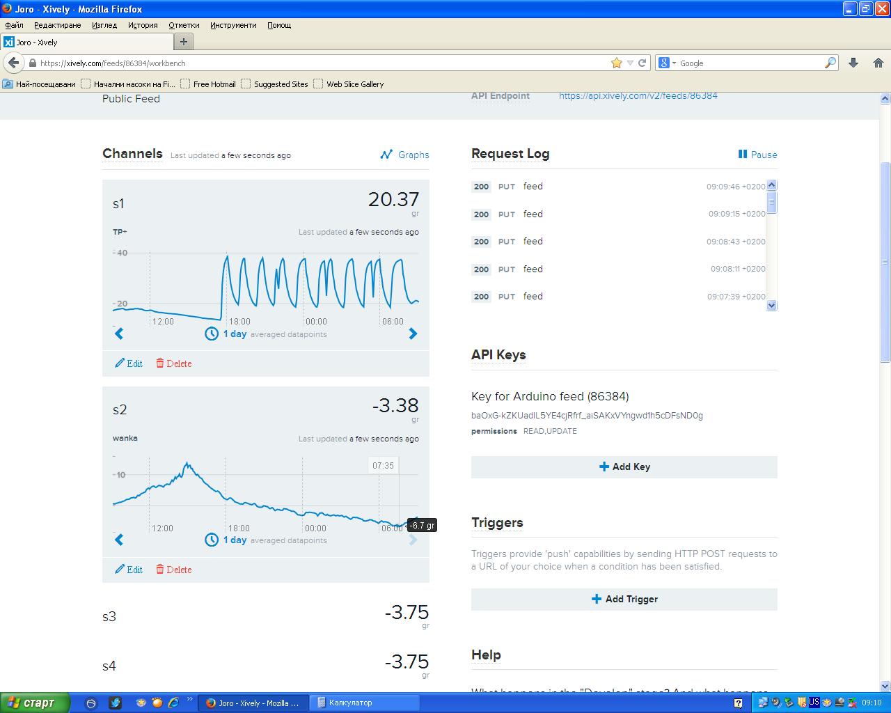

Започна новия отоплителен сезон,ето и последни данни. Включване в 17:30 при външна 4гр и до 8:00 при -7гр изразходи 25кв за 14:30ч,от тях 8.5кв дневна и 16.5кв нощна или 3.41лв за 14:30ч =0.24лв/ч отоплявам на всякъде около 90м2 ,хола 21-22гр спалните 19-20 /+
бях забравил да затворя крана на котела и е работил като радиатор
Командния датчик е на връщащата вода и настройките са на 35гр/подаването стига до 38гр/ и разлика 13гр/вкл.-изкл./
размразява на 3:30ч за 5мин.

15.12.2013 8ч до -7гр 1.72кв 3.41лв-14.5ч=0.24ст 31-51-28-57-31-51-46-59-43-58-66-59-41-51-76-50-53.JPG (116.25 KиБ) Видяна 3294 пъти
