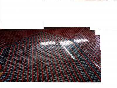

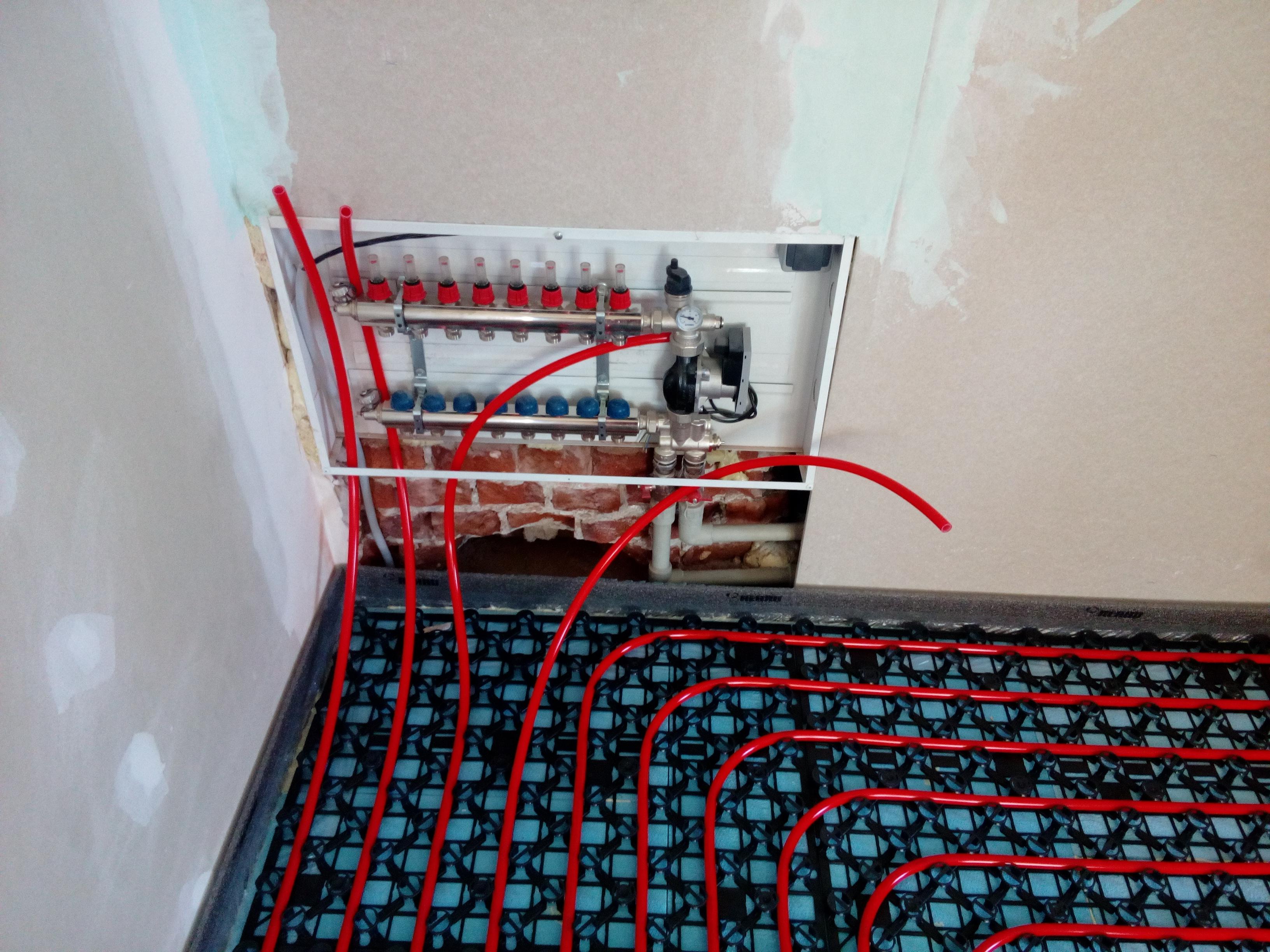

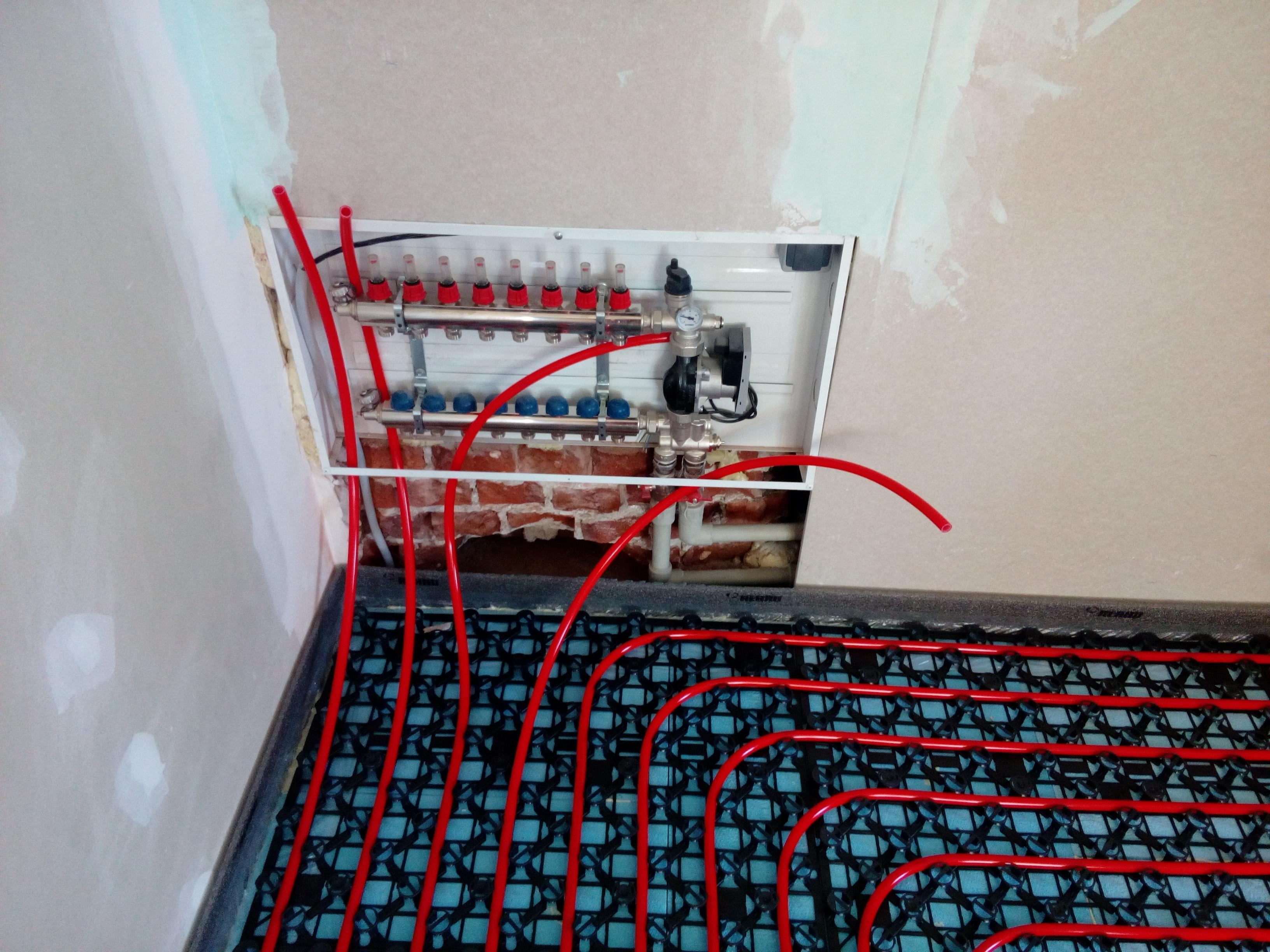

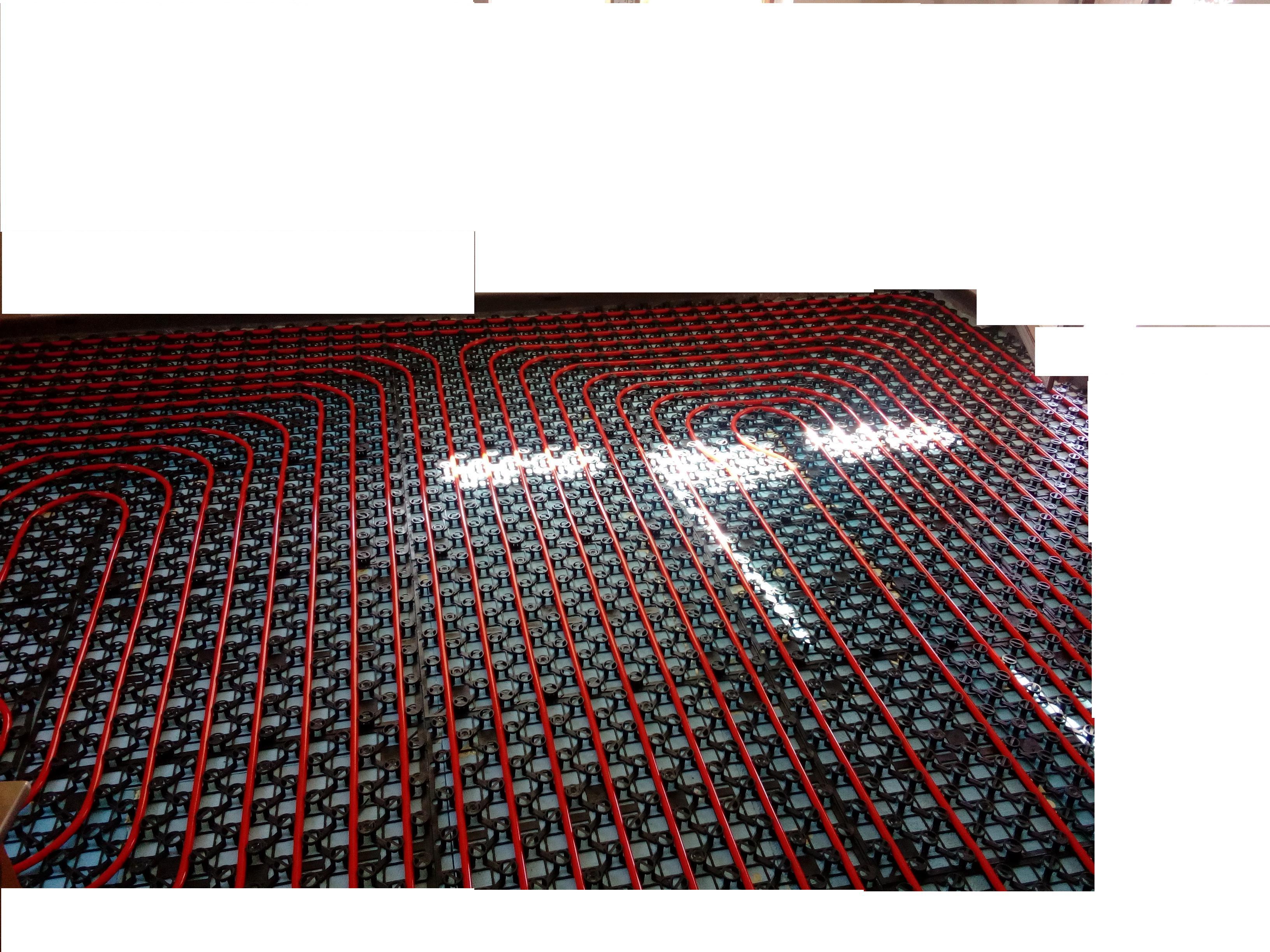

съб окт 17, 2020 3:16 pmLazarGanev написа: - Подовото си го осрал, защото си вкарал двойно по-малко тръби от необходимото и сега ТП ще трябва да работи с нисък СОР- Ок, разбирам, че трябваше да навия още 2 кръга примерно. В случая каква машина като KW би ми препоръчал? Т.е. примерно преправена 24ка стига ли на жаргон. Благодаря.
- Как ще ги ползваш тези 6кВт целогодишно, мислил ли си?
- heat pipe и аз никога не бих монтирал![]()
- От PV то ли? Целодневно къщата се използва, постоянно съдомиални, перални, сушилни, 6 компютъра, 2 хладилника, фризер иии още и още. Няма страшно само добив да има.
ps: Това е снимка на хола с 3 кръга. Пред мен под стълбата е 4тия кръг с 80 метра.
