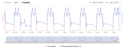

нед яну 03, 2021 9:47 pmdavidzvezdata написа:
Няма смисъл до 0 градуса да ползвам вода-вода...
Като цяло нещо куца. Погледни разхода на сондажната помпа!
Има дни например: между 13 и 14 декември климатика е изразходил 18 киловатчаса а сондажната помпа 10 киловатчаса :rolleyes: :shock:
Няма как да има добър КОП. Нешо не си съгласувал елементите.
Моята сондажна помпа е 370 вата ( харчи около 390 вата), компресора е 5 киловата ел. мощност а по топломер ТП дава над 27 киловата.
Утре ще кача графиката на работа. Работи само от 23 до 07 часа на нощна.

И на мене не ми харесва консумацията на сондажната помпа, но засега е само проба тази зима, и е така... Сондажната помпа е 1280 вата. Ако има студени дни под нулата пак ще я пусна...

Наистина е мощен компресора. Моят е също ZR81, обаче квадратурата е доста повече.
Буфер и то сериозен ще ти е нужен щом искаш да бачка само на нощна тарифа.
Като цяло ако инвестираш в преоразмерени топлообменници и буфер цената на киловат топлинна енергия ще е по-малка от на газ и няма да се занимаваш с бумащина, заверки и разходи за тях.

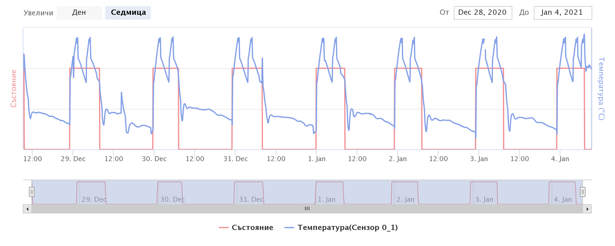

Ето диаграмата на работа на моята ТП
работи само нощно време. По 2 включвана на нощ. Има нощи, които работи по 2 часа, има и по 3 часа общо часове.
Като ел. енергия 11-16,5 киловата.
Цената на нощната тарифа на ЧЕЗ е ясна...отопление за копейки както казват руснаците:-)
