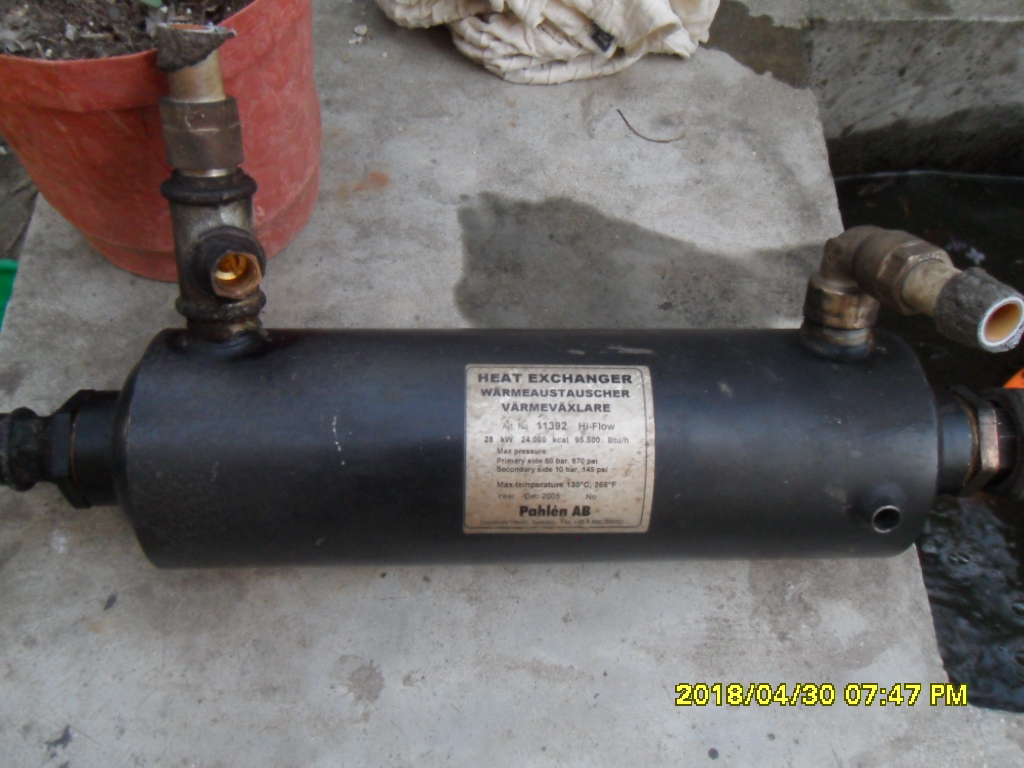

То че изгнива е ясно но знае ли се оринтировъчно време,месец,два пет.Колко издържат медните тръби.Аз мога да споделя че алуминиев радиатор се пробива за около 7 години и то в хлор във водата в границите 0.5-1г/м3 (ррм) а медни тръби ф22 вече 11 години няма никакъв проблем за сега.
															@kabel96 топлообмена ще е ужасен. Трябва да осигуриш  достатъчен поток вода около тялото. Ламелите са изчислени за обдухване с въздух и във вода има застойни зони.
Мога да ти намеря и сметки с точни изчисления колко ще е топлообмена, но е много слаб.
Ако намериш кондензатори от стари хладилни витрини е по-добре. Там между ламелите има 3-4-5мм

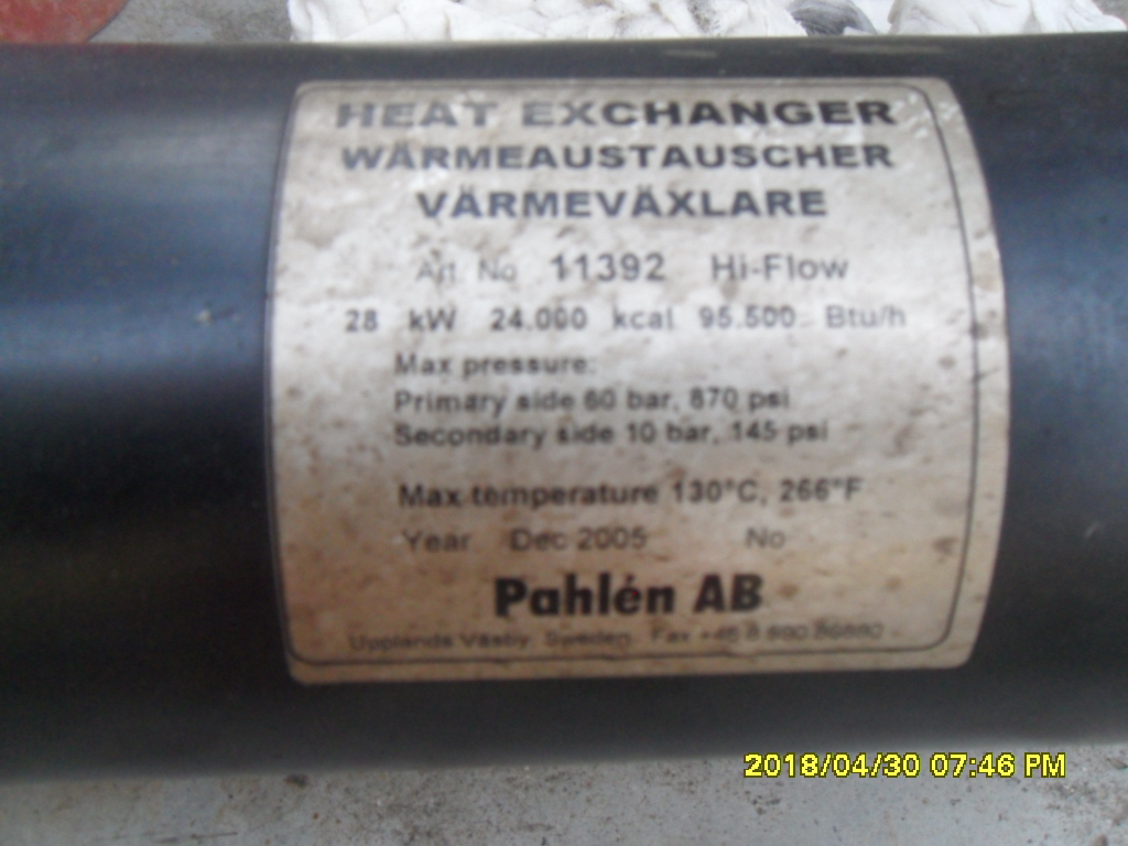

Май по-добре кожухотръбен или най-добре пластинчат:-)
