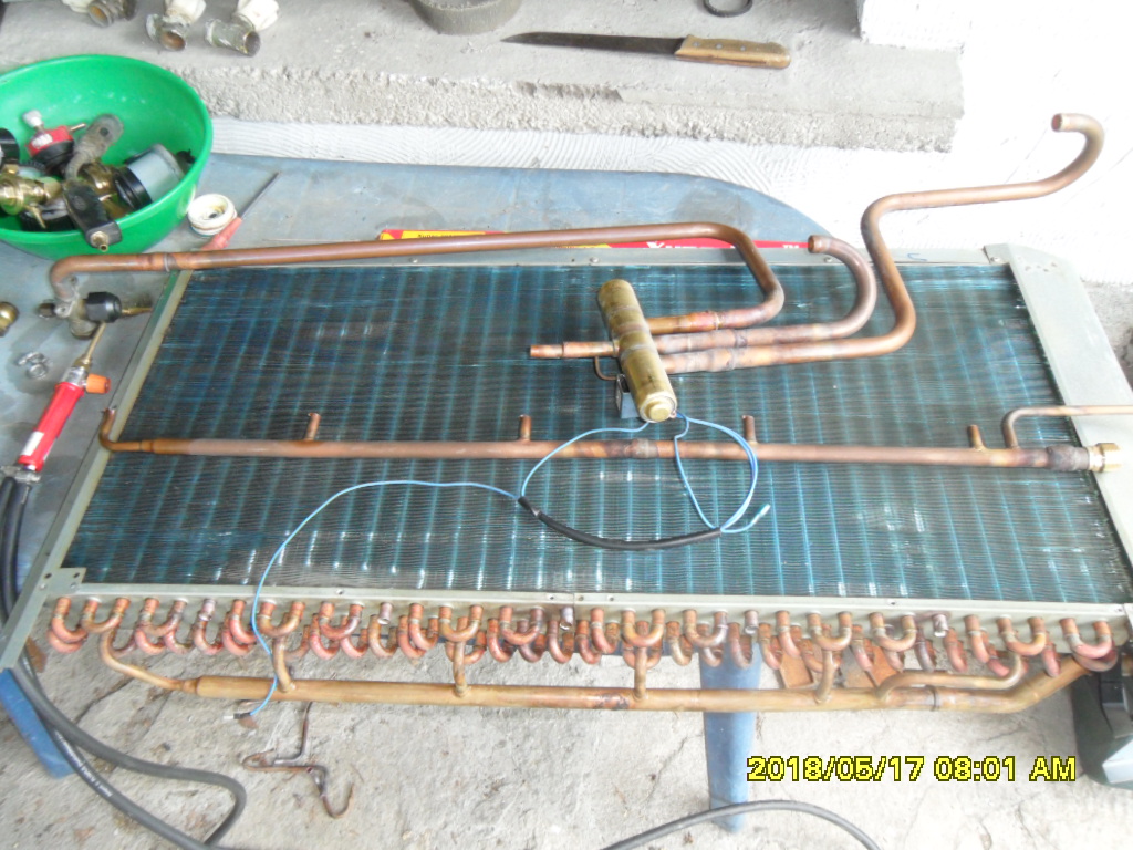

Стоев, прав сте. Няма нищо по-добро от медни тръби свалени от донори
По тази причина грижливо пазя всяка тръбичка, колена, дъги, преходи от донора Осака. Най-вече голямите размери Ф19, 18, 16...

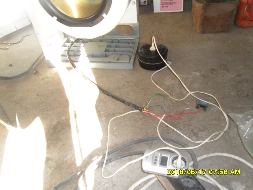

валкиса, така е. Но все си мисля, че тази колона досега е отоплявала и охлаждала с 60000 БТУ, сега ще я сложа в едно помещение 25м2, където повече от 2 киловата отоплителна мошност, а за охладителна и 500-800 вата ще стига. Така или иначе от 12-18 часа лятото сондажната помпа полива и охлаждането на къщата ще е безплатен бонус. Сегашните ми 8 бр водни конвектори на минимална мощност охлаждат идеално. Ще опитам на минимална степен. Все пак има и средна и максимална.

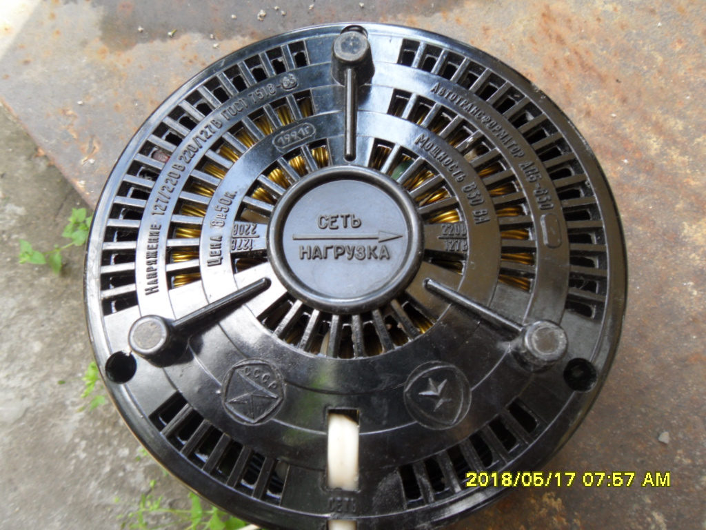

Боян, както винаги точен и полезен със схеми. Спирам се на наличен СССР 127 волата траф, 600 вата.
Със сигурност ги дава 600 вата, братушката е вкарал в трафа сигурно 5 кг мед!
От 6 часа сутринта вентилатора бачка на 127 волта. Ще го оставя 2-3 дни да работи под наблюдение преди да сглобя колоната.

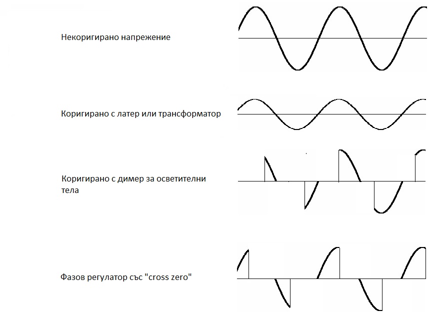

filmatoplo написа:Точно така ! Има реална опастност . Благодаря за уточнението колега .Внимателно с намалянето на оборотите че изгорих веднъж една електроника ,не знам какво ми щукна че мога да намаля оборотите на един вентилатор с реостат за осветление .Абе то стана и работи 3 секунди
ама после къде се появи този пушек та обърка работата
Търговците си кръщават разни устройства кой както му дойде .
При димерите за осветление можете да срещнете всякакви имена и много принципи на работа .
И почти всички са опасни за асинхронен монофазен мотор .
Ако изрично не прочетете , че е предназначен за регулиране на оборотите на асинхронен монофазен вентилатор , не го купувате за тази цел .
Димерите за осветление работят по третата графика от долната картинка . При нея тока се подава към мотора , когато напрежението вече е високо и се получава удар върху бобините . Мотора започва да бръмчи и да грее .
При тези , които са за нашите цели се подава само когато напрежението е близо до нула и с тях няма проблем .(диаграма 4 )
Продават се в Тангра , В Атаро клима , Рувекс , Интиел ....
От тях има дори с изработка на чиста изходна синусоида , но са скъпички .
Видове регулиране 1.jpg (57.43 KиБ) Видяна 2203 пъти
