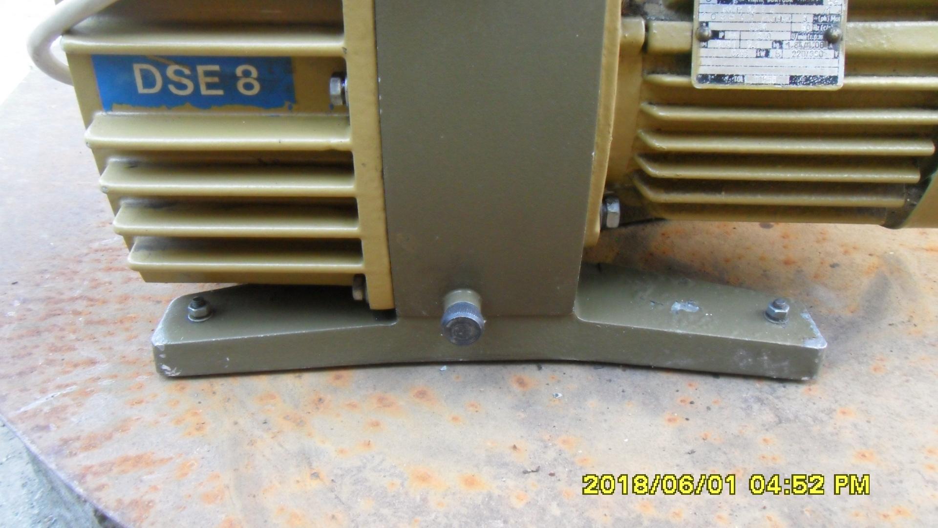

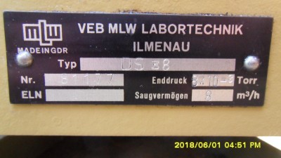

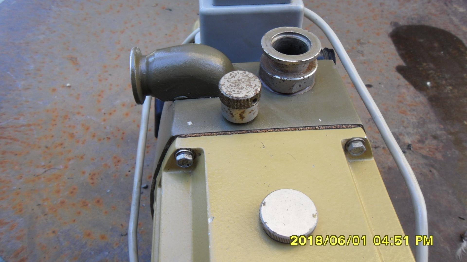

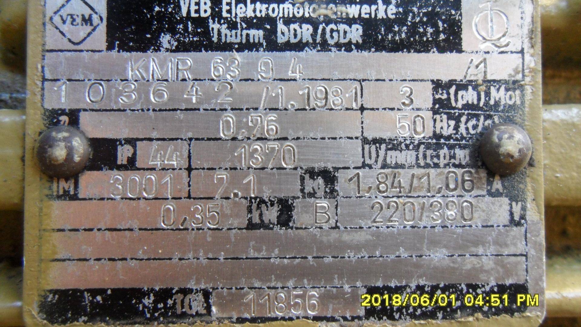

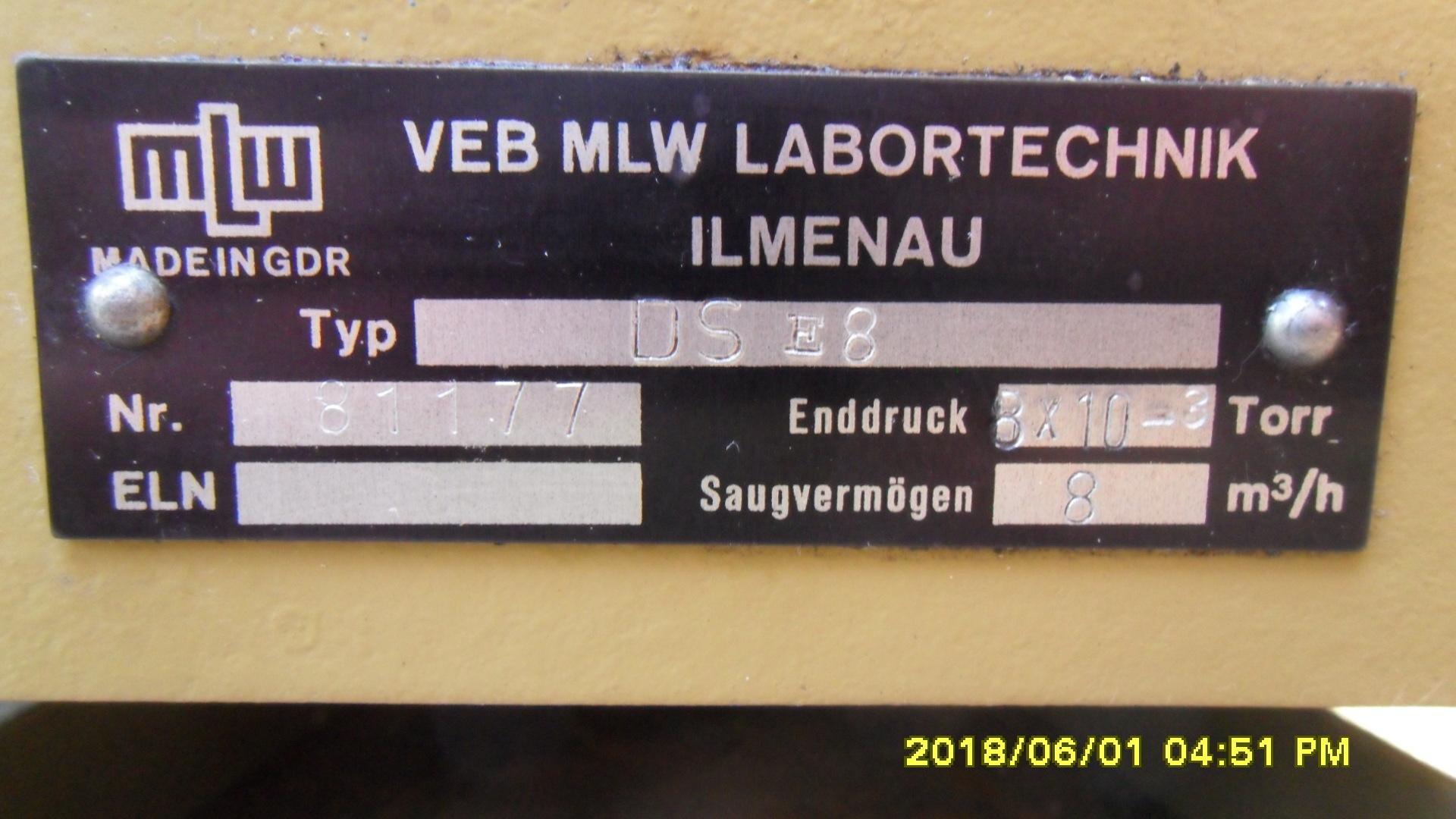

пет юни 01, 2018 7:10 pmвалкиса написа: ще се купиш манометър и ще видиш какъв вакум прави.Полезна вещ ако работиш тази работа но ме съмнява да е двустъпална .Със сигурност, няма да работя това професионално. За лично ползване е! Или за приятелски ТП
Дори да съм сгрешил 80 лв къде ли не отишли. Има работещ 350 ватов трифазен асинхронен двигател, който мога да куплирам към всяка самоделна машинка, каквито често правя
Къде го този мановакуумметър, който мери до 8х10-3 тора? Колко струва? Линк? И на мен ми е любопитна количествената характеристика на показанията.
Дали е двустъпална, изобщо си нямам на идея. По съвет на Боян се отказах от климатичните нови помпи с цена 200-300 лева и заложих на дълбокия вакуум.
За маслото +1
Всички фирми и сайтове за хладилна техника продават такова масло, но дали то е толкова специално или може да се използва сходно масло по характеристики
Демек търся инфо от кухнята и от първоизточника, а не от нета и рекламите, като цяло:-)

Ако не си намериш прежалваш един манометър за ниско налягане и му местиш стрелката на 1 бар или една атмосфера в каквато мерна единица е и си в джаза.
. По дълбок вакум във вселената от това няма.
. Това че не си на супер пълен вакум се компенсира пък и с времето за вакумиране..Не си на норма. На времето кърпех хладилници само с нагряване и продухване и има още от тях да работят.
Почваш да се глезиш с тези помпи..
