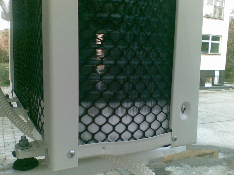

Ето какъв е проблема, значи тоя климатик го сложиха преди седмица и сега бера ядове.Вън е 15 градуса, а пущиняка замръзва :? :? :? .
Значи работата му се заключава в следното, духа 20 мин топло, външното тяло замръзва частично и оня гад започва да духа вътре студено за да си размрази леда от вън.И така в стаята не може да стане повече от 20 градуса .Някой ако има идеи да помага.
Не е слаган от сервиз и затова няма гаранция.
Ето и снимка

Като гледам, фреона му е малко.

познат проблем.....при мен беше нео........реших го като го преместих на южна стена в детската.......а за всекидневната взех mitsubishi.....а и фреона ти е малко.

сола 180 - ако Оса-аката има външен датчил за дефроста,той винаги е монтиран ниско долу,точно в зоната със скрежа,затова и се лъже да размразява често.При всички положения козата (осаката) си сака пръч,и то кадърен...
