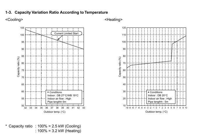

Стаята е 24м2 (ок. 60м3) и се обитава от тъщата, та за това там има Мидея :-D конвенционален 12-ка.
Климатика се справяше ОК в преходните сезони, а и в мека зима.
Идеята беше да се полва и печка на твърдо гориво като застуди повече, но това отпадна и за в бъдеще ще е само на ток.
Отчитам го като грешка и за другата зима ще сложа Фуджицу, а Мидеята ще я преместя в таванската стая.
Но въпроса ми е точно за сега, когато зимата е люта и Т падат вечерта до -12 - 15, а ги дават и до -20 след няколко дни.
Да я изключвам ли за да не и се прецака нещо след като по спецификация е до -7-8 С или не ? :?:

Хич не го закачай.Остави го да работи.

За нищо.Машината е желязна просто.Моя 10 SAVP-E също поддържа абсолютно точно, дори и в големите студове.Заслужава си всеки лев, който е даден.10 SAVP-E при -15 има максимално топлоотдаване 3 КВ, просто няма какво да се говори.
Изощо не е толкова потвърждавам го с графика от мануала на тошиба.Спада е с 35% или ще е 2кв.

Емии, и така да е. 2 КВ да са.
Значи при кубатура на детската 54м3 и 38Вата/м3 стигат да се поддържа 23-25С денем.
Тоест....с Еди имаме адекватна изолация, браво на нас :cool:
Какъв е тоя срив при +5°C , това от дефроз-цикъла ли идва? Но ако са го оразмерили като 18-ка при -15°C може да се държи и като 9-ка, тя и без това цената му е като на 2-3 9-ки. :wink:

Ти говориш на номинално топлоотдаване, аз за максимално.Пък и това не е графиката на 10 SAVP-E.При -15 мощността спада около 55-60% при максимално натоварване на компресора и при 6,1 максимално топлоотдаване, при -15 е около 3 КВ.При 10SAVP-ND спада е 50 % при 6,1 максимално топлоотдаване. http://www.toshibavarmepumper.no/For-hu ... elsesdata/ ето малко по темата.От данните за 10SAVP-ND сваляш по около 10% под -10 градуса и получаваш данните на 10SAVP-E.Който иска може и сервизното да види - http://bg-klimatik.hit.bg/toshiba_pdf.pdf .
