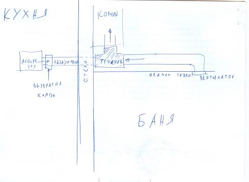

Здравейте, правя ремонт в апаратамента и имам следните проблеми, които се опитах да скицирам в прикачения файл.
Кухнята и банята са разделени от тухлена стена и понеже няма възможност аспиратора да се извете от външната стена на кухнята реших да го изведа през отдушника (комина) на банята. Изхода на аспиратора е 15см, но за съжаление няма възвратен клапан и трябва допълнително да се постави. Предполагам, че трябва да взема клапан ф160 за да може в него да се монтира аспиратора от едната страна, а от другата въздуховод ф150. От другата страна (в банята) ще има вентилатор и въздуховод също ф150. Проблемите са два:
1. С какво да свържа въздуховодите идващи от аспиратора, вентилатора и изходящия към комина - виждам в интернет, че има някакви тройници, но не мога да се ориентирам - още повече, че не съм сигурен с какви размери да са отворите му (предполагам ф160 за да могат да "вкарат" въздуховодите)? Ако въздуховодите и тройника са с еднакви размери може ли да се монтират с малко "груба сила" например?;
2. Как става закрепването на отделните елементи - със силикон или някакво фолио?

1 и 2 - най-лесно,удобно и сигурно става с алуминиево тиксо.Продава се по всички железарии на ролка с 5 см ширина и разл.дължини.

nihonjin - специалист
Разискавано е в други теми тук, че вентилационните отвори на бани и тоалетни не са предвидени да се слагат вентилатори по тях. Ако го направиш, ще вкарваш миризми на комшиите нагоре че и надолу и те ще ревнат.

Забравих да спомена, че съм на последния етаж - над мен има само таванска стая. Този комин (или отдушник ако е по-правилно) е повързан само към моя апартамент, което доста ме изненада. Така, че проблема с комшиите не съществува.

А някаква помощ за тройника и размерите на елементите?
vanko68 - специалист
Ами дори да има разлика в диаметрите,с широкото тиксо тези разлики лесно се "обират" . На обекти понякога от грешки в сметките се е налагало да свързвам елементи с 5 см разлика в диаметрите,с малко повече тиксо става безпроблемно...
