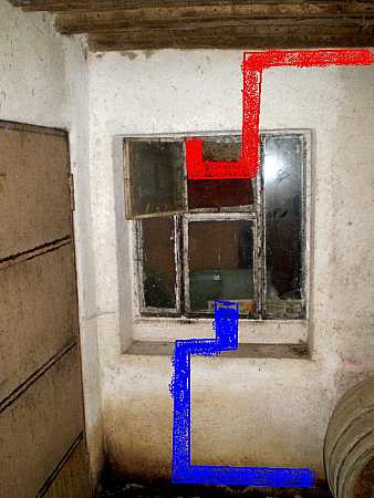

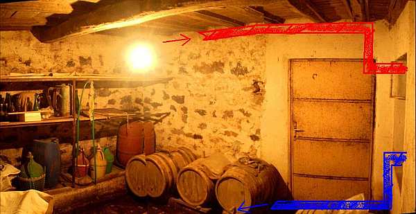

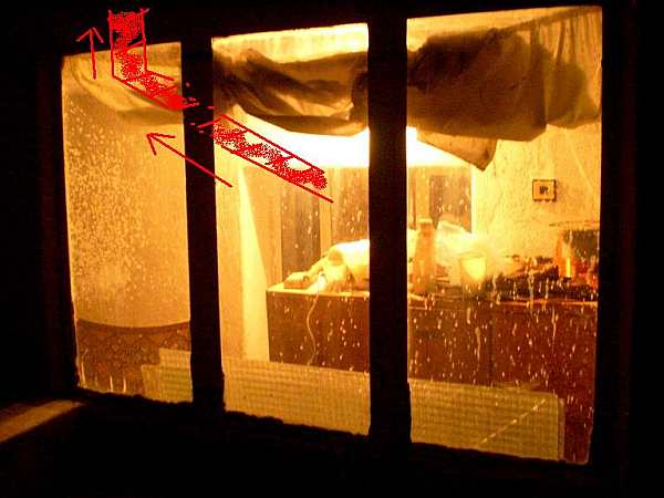

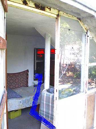

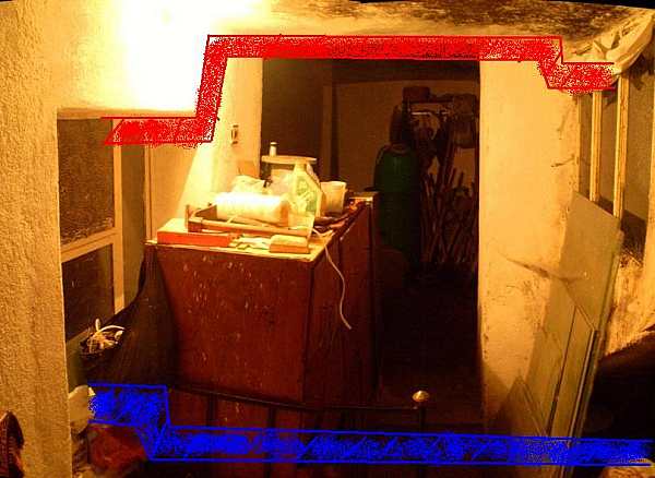

ЗДравейте става въпрос за естествена циркулация на затворено помещение чрез вкарване на свеж въздух от вън и искарване на застоялия отвътре . ПОмещението е изба но нее под земята или в приземен етаж. На мира се на кота "0 " ако може така да се каже на първия етаж на 2 етажна къща.Проблема е че тази изба е ..как да кажа "вътрешна за къщата" няма външна стена . Единствения т й прозорец (както доло се вийда на снимките) гледа към, затворено помещение което пък е гараж със под-стълбищно помещение(външни стълби за втория етаж на къщата) .Та този прозорец има надупчена ламарина през която уж циркълира някакъв вуздух ,но фактически този въздух е затворен ,той стои - в гаража и в подстълбищното помещение . Идеята ми е следната ,нарисувал съм с червена и синя боя тръбите които ми сля да прокарам директно вътре в избата . Тръбите ще са отворени към атмосферата. Сега идват върпосите :
1 . правилно ли мисля тази тръба с топлия застоял въздух да е горе (червено) , А тръбата със студения(_или свежия) въздух да е доло .
2. когато тръбите минат през прехода ---- >а той е прозореца на избата и подсълбището , и излазят извън къщата колко трабва да ги радалеча .
Червената тръба трябва ли да я вдиигна колкото се може по нагоре ,,като кумин да кажем, на нивото на прозорците на втрория етаж , а синята тръба да е ..........мм доло някъде .Т.Е дда се получи маклимално голамо раздалечаване следователно по голяма тяга ??????????
3. Когато настъпят дъждове ,,мъгли влажни времена да има клапи ?????
4 .Ще ми трябва ли канален вентилатор или воообще вентилатор ще ми трябва ли ,,при условие че се получи достатъча естествена циркулация.
Помещението е с обем около 45 куб метра обем. тръбите които мисля да слага мисля да са от 75 до 110 мм диаметър ....Даже май 110 трябва да са

Макар да не разбирам от изби, нещо ме притеснява.
Защо трябва да се проветрява интензивно?
Колко е температурата вътре и колко трябва да бъде и защо се счита, че вътре е топло (например днес)?
Колкото и да е странно на пръв поглед, в зависимост от масата на зидовете, едно проветряване днес, би могло да образува конденз.
С две думи, едно постоянно проветряване тези дни, очаквам да увеличи температурата и влажността в избата - дали това се търси, не знам.

От мен една идея, ако имаш неизползваем комин наблизо ( в страни или отгоре ) ще е най-доброто решение за естествена циркулация. Само ще трябва да вкараш пресен въздух с тръба или с отвор ниско долу в помещението.
Ако е с вентилатор и тръбите са както ти си ги нарисувал, двете могат да вървят заедно по тавана и като ги вкараш в мазата тогава да ги насочиш надолу и нагоре.
Ако е на собствена тяга, както си го нарисувал. Не мога да преценя дали ще стане или не. Според мен по вероятно е да не стане.
kaltchevmg - специалист
Не разбирам нищо от вентилации но тази система червено синьо не ми се вижда удачна. Най добрата измислена естествена система за отвеждане на въздуха е комина, така че според мен трябва най много да се доближава до него тоест ако имаш възможност изведи проводи нагоре. Едно от предимствата на комина е че "дърпа" но трябва да излиза нависоко на покрива. Имам една баня на партер(в триетажна сграда) вътрешна(без външни стени) и такъв провод и нямам никакви проблеми с влагата - тръбата е една права е 110 мисля. Един познат си изведе дупка за комин на страничната стена, но се оказа че не работи защото постоянно му се задимяваше.
