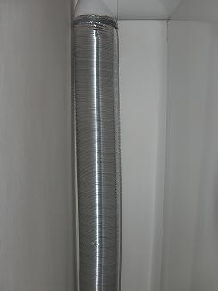

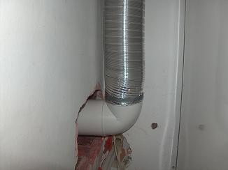

Кухненския аспиратор изхвърля много въздух и с него и много топлина.
С цел улавяне на част от тази топлина съм направил изпълнението на снимките.
Дойде ред на външния кожух на "рекуператора" - търся идеи как да го направя :?:
nihonjin - специалист
Може да го направиш с пвц тръба за канализация. Ще избереш диаметъра така, че напречното сечение на гофрето да е два пъти по-малко от напречното сечение на пвц-то, за да получиш равни сечения за влизащия и излизащия въздух.
И аз планирам нещо такова, но ме е страх да го направя заради опасността от конденз и съответно намокряне и мухъл в гофрето.
Ти мислил ли си какво да правиш с конденза?
2v6 - майстор
nihonjin написа:
Сега топлообмена е доста лош - излиза въздух на 27 градуса. Няма начин да кондензира.
Може би да се получи конденз с добълнителния кожух :?
Проблема е външния вид - търся нещо по-естетично.

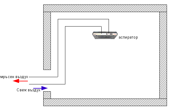

Тани - модератор
От снимките малко трудно се разбира идеята ти. На естествена конвекция ли ще разчиташ или на допълнителен вентилатор? Въздуха който е в стаята ли ще подгряваш или ще вкарваш свеж въздух?
2v6 - майстор
Тани написа:
Ето скица на сегашното положение. Въздуха над печката се засмуква от аспиратора и се изхвърля през въздуховода от снимките. Има отвори до изходната тръба, през които влиза свеж въздух - кухнята е доста уплътнена и при работа на аспиратора си духа студено отдолу.
В момента около алуминиевата тръба конвекцията е естествена и слаба.
Искам да затворя с нещо около тръбата, така че студения свеж въздух да обтича отдолу нагоре гофрето (ф100).

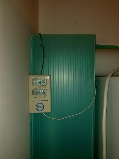

Ето какво направих за по-добър топлообмен :idea:
Използвах гофриран полистирол (пласмасово велпапе), около 8 лв за лист 1х2 м.
Сега вече пресния въздух обтича цялото алуминиево гофре и влиза отгоре в кухнята.
Съответно навън излиза мръсния въздух с използвана част от топлината.
