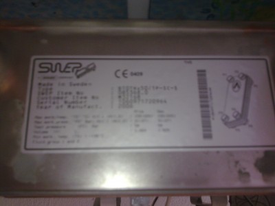

Здравеите колеги имам въпросния топлообменник
http://www.swep.net/index.php?tpl=produ ... Pressure=S
които е 50 плочи,
и реших да го свържа към daikin ftyn50 в нещо като термопомпа но се притеснявам от работното налягане на климатика
да не е прикалено високо, на топлообменника дават максимално работно 31 бара и (тестован е на 50)а доколкото знам този климатик на 410 може да вдигне и45 бара моментно.
Вие как мислите може ли да ползвам въпросния топлообменник ?
или да търся друг.

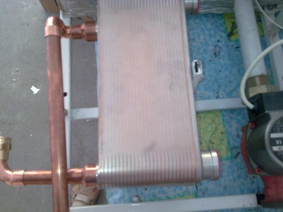

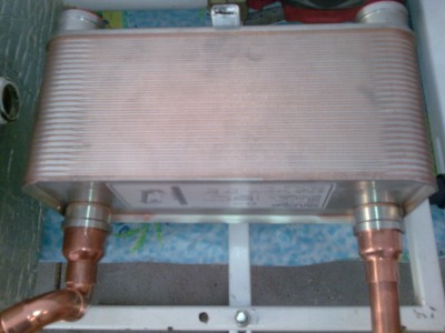

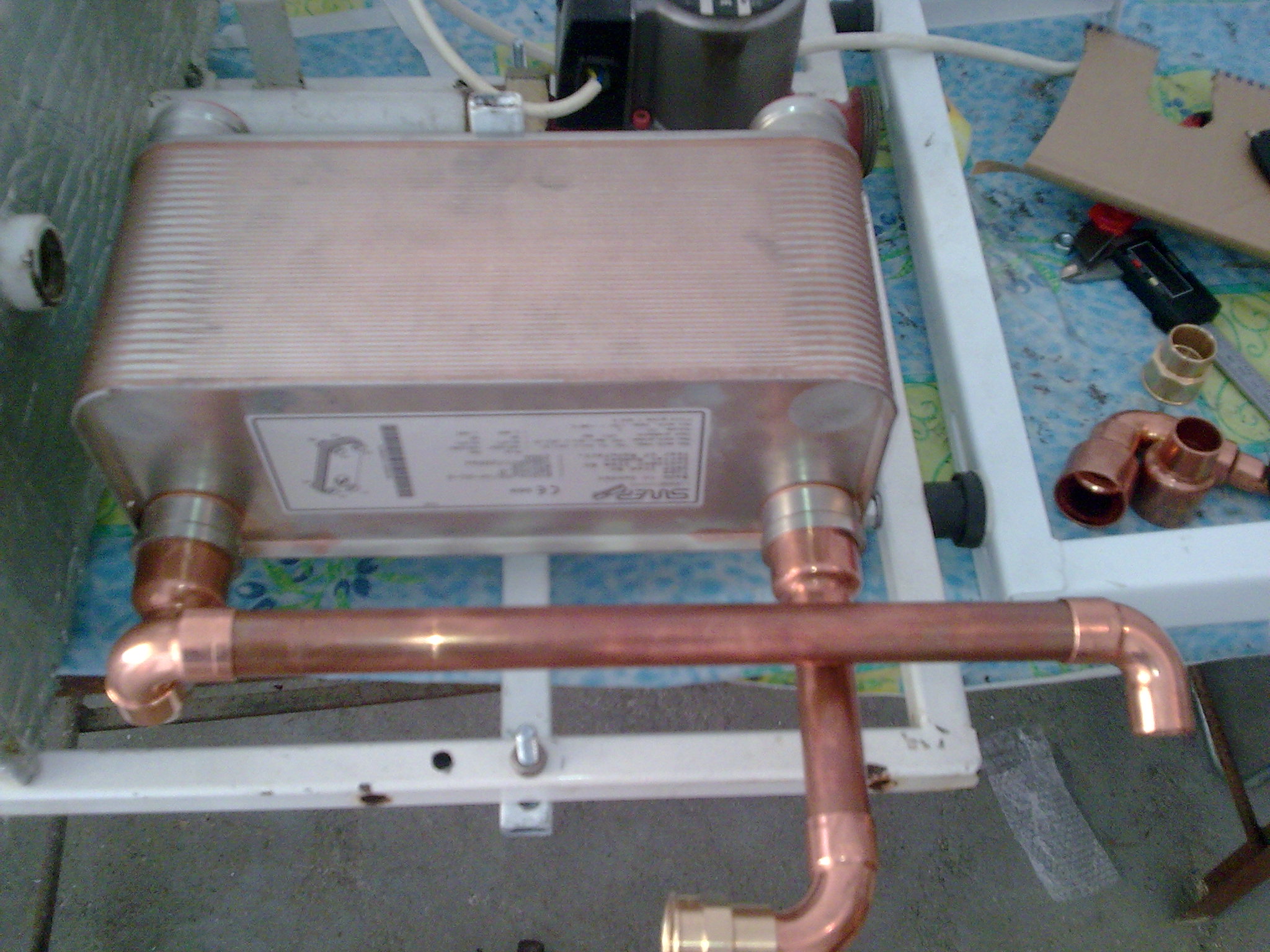

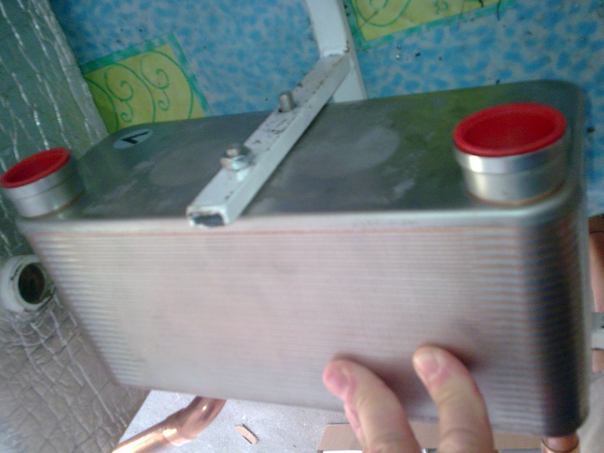

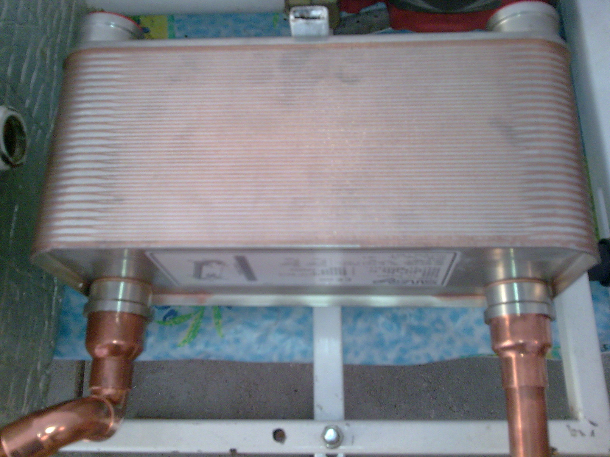

КОЛеги ето и снимки на топлообменника:
a_stoev - майстор
Ами смени външното тяло. Избери някое на 407. Иначе топлобменници има от къде: sales.bulgaria@airtradecentre.com T +359 (0) 2 439 55 55
