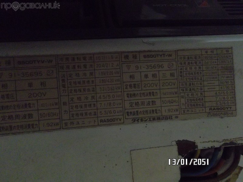

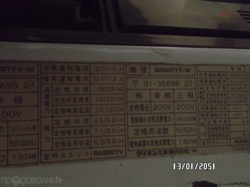

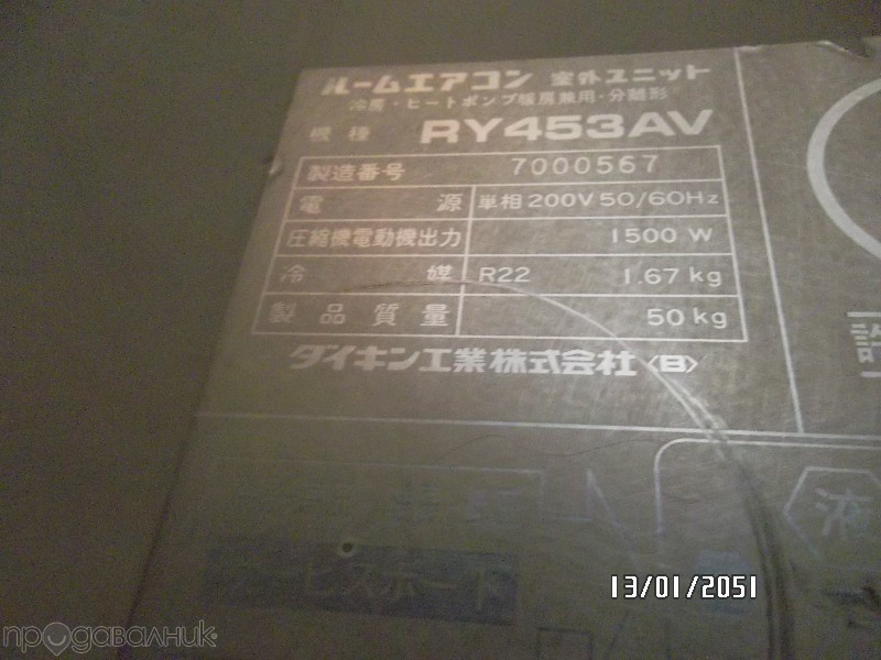

имам оферта за такъв климатик,но е рециклиран - внос от япония ,разполагам само със снимките и не мога да намеря нищо в нета.интересуват ме параметрите му щото съм скаран с японския :o .консумирана мощтност,номинална и максимална мощнос на отдаване и всичко което може да се извлече като информация от снимките.благодаря предварително!
Aleksandars - специалист
Много възрастна машина...Хладилен агент R22, конвенционален модел. Ако ти го подаряват, може да го вземеш...На охлаждане отдава 4.5 kW с консумация 1890 W, на отопление отдава 7.1 kW и консумира 3800 W. Компресора е с мощност 1500 W. Мога да ти кажа още неща, но не си заслужава...Между другото, двете тела не са комплект.
dandan74 - специалист
а защо ли ми казаха че е инвертор,на мен ми трябва нещо със средна отдавана мощност 5-6кW,това явно не е моята машита . и определено ми трябва инвертор.благодаря за бързият отговор!
EDI - майстор
Те много работи може да ти кажат, но ти слушай Сашо какво ти дума и няма да сгрешиш.
