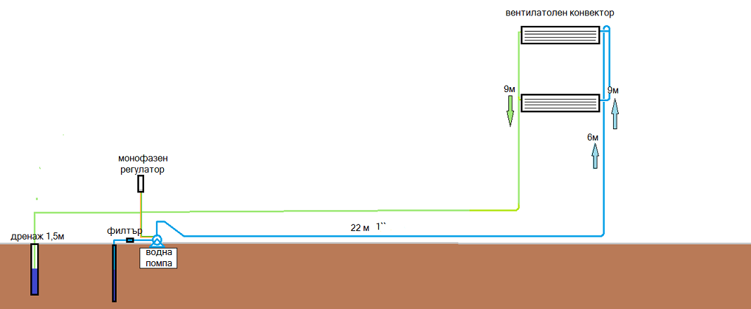

Здравейте :rock: Идеята ми е да използвам сондажна вода за охлаждане на едно - две помещения около 35-40 кв.м. Водата идва от забита тръба в земята на 4 м, нивото на водата е на 1.2 или 2.5 м, в зависимост от сезона. Не знам с каква температура е, но да приемем, че е 14 градуса. Мисля да използвам центробежна помпа PEDROLLO CP 100, може и друга ако тази е негодна, с честотен регулатор ЕLBI или Sneider и едно - две климатични конверторни тела, разположени на височина по-малко от 9м. за първото и по-малко от 6м. - второто. Тръбите за водата след помпата ще са 1", с изолация на ИЗОГОМАТЕРМ. Не знам каква е подходящата дебелина на изолацията 1-2 см или повече? Във вертикалната част ще преминават през неизползваеми коминни тела. Може ли да се използват тръби за парно? Дали да сложа такива с алуминиево вътрешно покритие, или обикновени, или други, не разбирам много от тези неща? Тук обаче, изниква проблем, защото комините са тесни и трудно ще се прокара тръба с размер 1". Най-лесно ще стане с 1/2 или 3/4, обаче тогава няма да ли да се увеличи съпротивлението и да се влоши КПД-то?

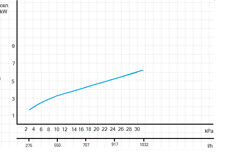

Налягането, дебита, кPA и отдадената охл. мощност са пропорционални при системи като тази на вентилконвекторите.
Както се вижда от графиката, с увеличаване на дебита, расте и охладителната мощност. Параметрите са на избрания от мен конвектор и се регулират с помощта честотния редуктор и степените на вентилатора на тялото. При намаляване и увеличаване на честотата на тока, КПД на помпата не се влошава, при условие че циркулацията през нея е по-голяма от нула.

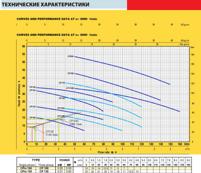

При избора на помпа е добре натоварването при което тя ще се използва да бъде близко до максималната и мощност.

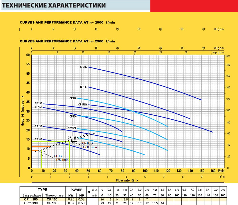

Графиката долу показва режимите на двете помпи по отделно. При максимална и минимална мощност на едно тяло с червения контур и двете едновременно с зеления цвят.

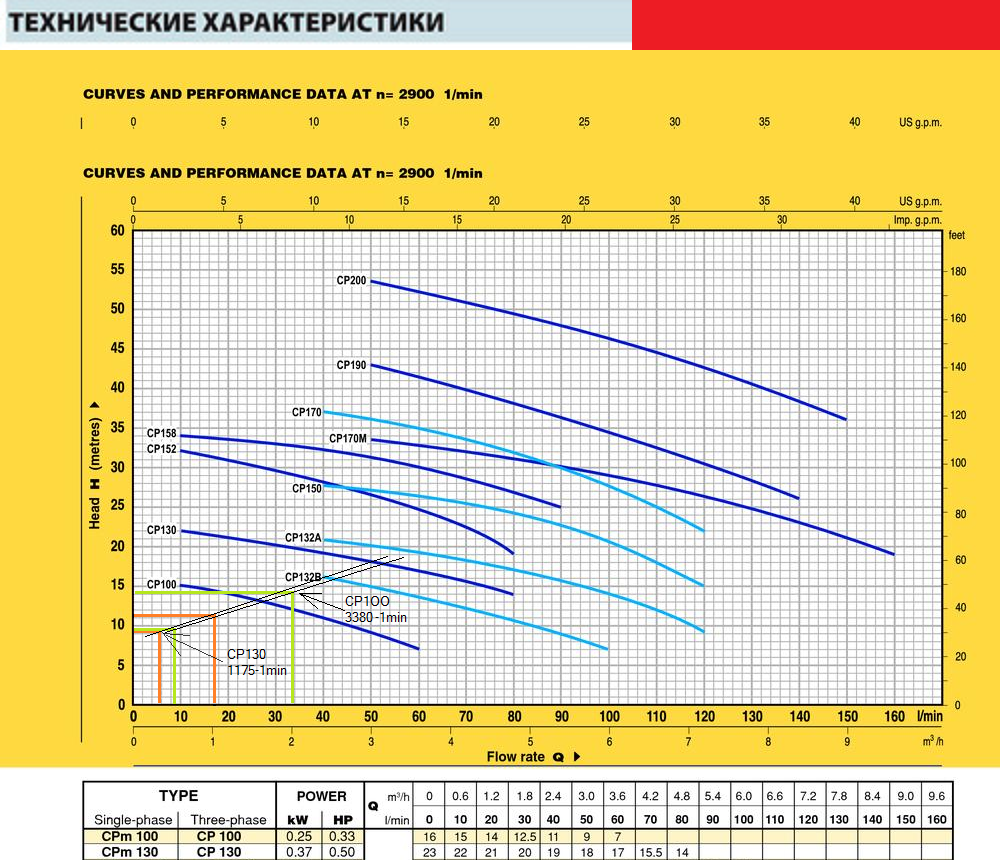

Ако помпата е CP100, то тя няма да е достатъчна за максималната мощност на два конвектора, освен ако оборотите не се дигнат с помощта честотния регулатор на 3300-1min. Това е интересна опция, но трябва да се провери дали е възможна.
При по-мощната - CP130, при захранване на двете тела, ще работи на 74%-около 270W, при минимална мощност само за едното тяло на 41%-около 150W.

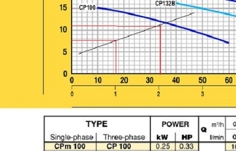

Избора на помпа не мога да променя, защото трябва да се направи нова дупка и не мисля, че има смисъл. При толкова високо ниво на водата, всички в този район ползват ръчни помпи за първоначалното изпомпване и след това центробежни за поливане. Регулаторът е за регулиране на дебита. Сметките ми в графиката по-горе са объркани, защото не съм извадил хидравличното налягане на смукателния тръбопровод. Това обаче се компресира с хидравличния напор от 7.9 м. който се елиминира след първоначалното балансиране на системата и за помпата остава да преодолее 6.6 м. хидравлично съпротивление на конвекторите, на тръбопровода и това на смукателния тръбопровод, при максимален дебит 2064 L/m. Общо, излиза по-малко 11 метра. При това положение и малката помпа ще върши работа, след като се напълни системата с вода. Работната и точка при това положение, ще е близка до максималната мощност, при две тела, но при едно ще е наполовина. Ето я графиката.
С регулатора, въпреки че е по-скъп от помпата, но важен е експеримента :-D , помпата ще може да се регулира и ще консумира по-малко.
