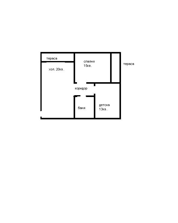

Имам следното разположение на част от апартамента - прикачения файл.
Та искам да Ви попитам:
Колко и какви климатици да сложа за отопление/охлаждане лятото.
Може ли да мина с един голям климатик срещу прехода на хола и да отоплява/охлажда и другите две стаи? Или е по-добре три отделни климатика? И ако са три какви и как да са разположени?
Апартамента е ЕПК с външна изолация, ПВЦ дограма, една външна стена на спалнятя и част от едната стена на детската, холя е изцяло вътрешен, терасите са открити, иначе и те изолирани от към вътршната им страна, отгоре и отдолу апартаментите също са с изолация, отопляват ги добре, с централно парно съм и тръбите постоянно са горещи - до сега тази зима(тя ни е първа в апартамента) не сме пускали парно изобщо, термометъра под 16 градуса не е падал, ама си е малко ниска тази температура. За мен 20 градуса са идеални като температура. Та какъв е Вашият съвет?

Ако искаш поотделно(най независимия вариянт)купуваш една 12 за хола,една 9 за спалнята и една 7(ако намериш,че нещо не ги правят вече) или 9 за децката.За марка мога да препоръчам Дайкин(Тошибата не е по-хубава,ма май идва по-скъпа,а Мицубишито е по-скъпо със сигурност,а не е по-качествено).Имаш вариянт и с едно външно тяло за хола и спалнята и с две вътрешни или спалня и децка на едно външно,а децката/хола с отделен.Имаш и вариянт с VRF или VRV система(горе-долу е едно и също,но на различни марки),което най просто казано е 1 външно тяло и 3 вътрешни във твоя случай.Обаче е цифра и трябва да търсиш път на тръбите(окачен таван).

Нали имаш парно, защо ти е за основно отопление.Принципа е едно помещение-една машина.Не, че не може и две помещения за се отопляват с една машина, но положението е малко специфично /в къщи е така/, но при теб няма да стане.Ще имаш топли и студени зони в апартамента с разлика и няма да ти е комфортно.Не си дал бюджет.За моделите съм малко на различно мнение от колегата.ДАЙКИН изобщо ще го премълча като предложение.Най-доброто, което може да се вземе за европейския пазар е ТОШИБА и МЕ, както и един-два НОРДИК модела на ФУД..... и ПАНАСОНИК.ТОШИБА ДАЙСЕЙКАЙ 6 серия - 13-ица за хола, 10-ки за спалня и детска.Машините са с плазмен филтър, йонизатор, двойнороторен компресор, двуредови обменници отвън, нисък минимум, което е важно за малките стаи, много тихи.Това са основни предимства, има и много други.Другия вариант е МИЦУБИШИ ЕЛЕКТРИК серията FD, но само за хола, защото минимума му е доста висок.И двете машини са с железни алгоритми за дефрост - дефроства само когато трябва и чистят всичко до край.И други машини има, които са подходящи за помещенията, но вече се прави компромис по един или друг показател.

Ако сложиш въшното на терасата на спалнята и детската, тръбите ще минават само през спалната. В другите две стаи влизат директно в тялото.
Това с многото вътрешни, до 4 на едно външно се казва мултисплит. Като цена е около или под цената на отделни климатици, но си има някои предимства, поне според мен.
