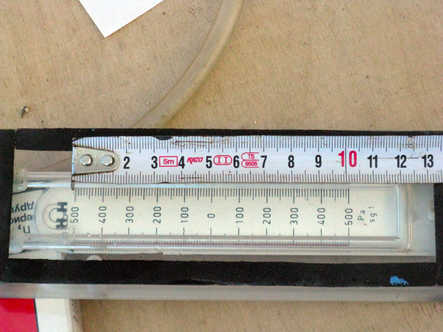

Накратко - на кутията на вентилатора пише, че при 0 дебит трябва да дава 120 Pa налягане, а с моя устрел (благодаря на Denuchi за който) показва максимум 60 Pa. Говорих със завода производител. Оказва се, че нямат тяхна лаборатория, а измерванията на вентилаторите им са правени много отдавна от вече несъществуващ институт в Пловдив. Пускам темата с надеждата, че във форума има доста специалисти и все някой ще знае как се мери налягане или поне да знае някой, който да знае това.
