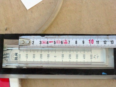

Накратко - на кутията на вентилатора пише, че при 0 дебит трябва да дава 120 Pa налягане, а с моя устрел (благодаря на Denuchi за който) показва максимум 60 Pa. Говорих със завода производител. Оказва се, че нямат тяхна лаборатория, а измерванията на вентилаторите им са правени много отдавна от вече несъществуващ институт в Пловдив. Пускам темата с надеждата, че във форума има доста специалисти и все някой ще знае как се мери налягане или поне да знае някой, който да знае това.

А начина ми за измерване грешен ли е и в какво?

Към нула. По съвет на АнтонВМ после повторих опита с купешки тапи за PVC тръби - същия резултат. Не съм го снимал, но е същото.

bulhomes2 написа:
Да, правилен е. При дебит 0 с този диференциален манометър мериш пълното налягане.
120 Ра са 12 мм воден стълб. Ако течността в тръбичките не е вода трябва да се преизчисли.
bulhomes2 - майстор
Вода е. И милиметрите са точни.
angelfilev - специалист
bulhomes2 написа:
Теоретично метода е точен. Зависи доколко точно можеш да отчетеш разликата в нивата. Можеш да повишиш чувствителността на уреда като го наклониш. Тогава показанието трябва да се умножи по синус от ъгъла спрямо хоризонта.

bulhomes2 - майстор
Да говорим за 10Ра разлика, па да го отдадем на точността. Но тук говорим за 50% от обещаната и действителната мощност. За скоростта си имам друг уред.
