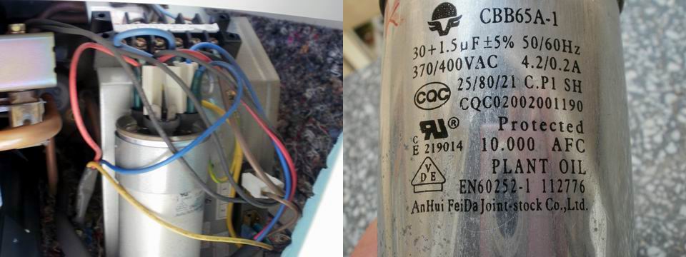

Перката на външното тяло на климатик LG не върти в режим отопление това нормално ли е.

Ако и в режим охлаждане не върти, но при завъртане с ръка тръгва, съмнението пада в кондензатора. Понеже при моя LG кондензатора е "2 в 1", т.е. два кондензатора в един корпус - скапаха се и двата та ни перка, ни компресор.
