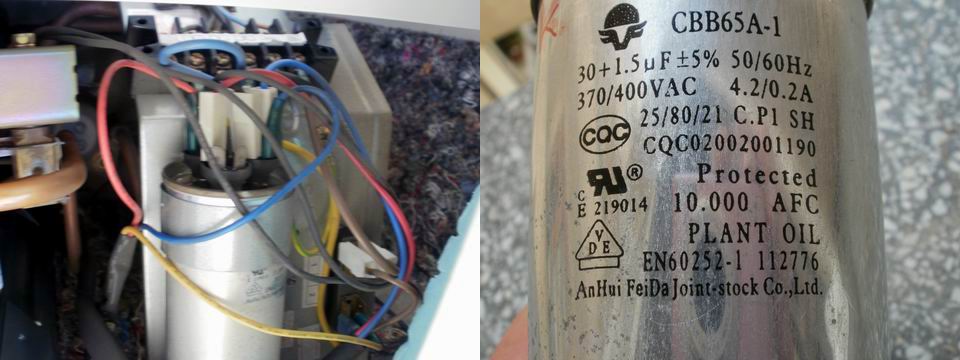

Ако и в режим охлаждане не върти, но при завъртане с ръка тръгва, съмнението пада в кондензатора.
LG Capacitor.JPG (59.34 KиБ) Видяна 7819 пъти
Понеже при моя LG кондензатора е "2 в 1", т.е. два кондензатора в един корпус - скапаха се и двата та ни перка, ни компресор.
