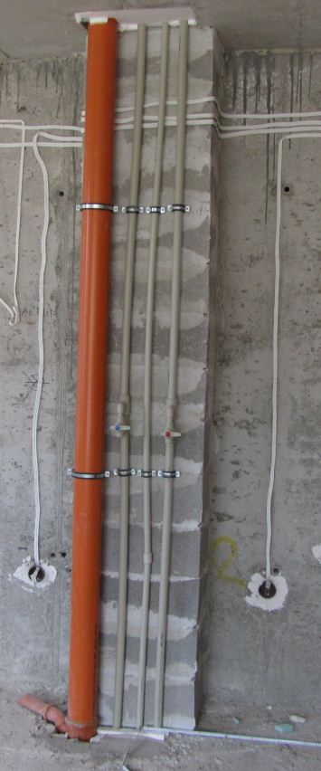

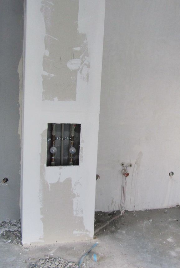

в момента ремонтирам апартамента си. Не съм стигнал до хола, но ми прави впечатление, че от време на време той се изпълва с миризма на готвено.
Източника на миризмата е ето този отвор:
А ето какво има вътре като махна гипскартона:
Очевидно има някъде пролука...спестен разтвор за лепене на тези въздуховодни блокчета...
Така или иначе ще се прави ремонт-посъветвайте ме какво да направя...Мойе ли да се открие проликата (-ите) или трябва да направя една замазка на цялото коминно тяло?
Благодаря
VLADO66 - майстор
Изчопляш стиропора около гръбите и уплътняваш хубаво с пяна,ама навсякъде.Огледай блокчетата и ако трябва ги запечатай с нещо на циментова основа.
