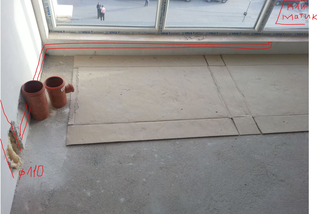

ще слагам 2 климатика (Mitsubishi Heavy SRC 25-цa) в две съседни помещения. Въпроса е, че тези климатици се падат над входа и трябва да реша проблема с отвеждането на водата.Това, което мисля като решение е следното:
1. В стената има вградена тръба ф110 , която отвежда водата от сифона на терасите.
2.Мога да вмъкна едно "У" чрез компенсатор
3. После с тръба ф32 да спазя наклона и да изкарам тази тръба към климатика?
Ето нагледно ситуацията:
Виждате ли някакъв проблем в решението?

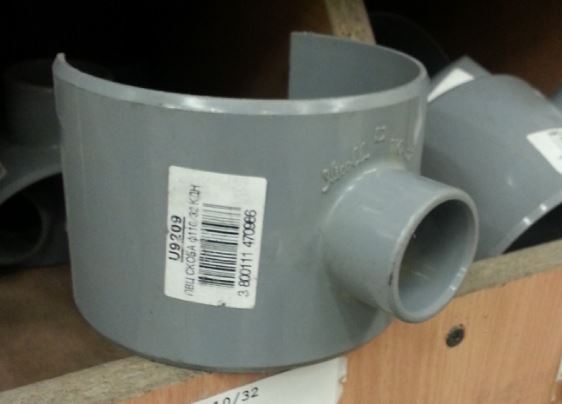

Мернах ето този елемент в един магазин:
Дефакто с него мога да се включа в ф100 без компенсатор?А чрез отвор и залепване на това парче.
Но си мисля, че с компенсатора и стандартното "У" ще стане по добре :?

Така както си го нарисувал явно говориш за конденза на външното тяло. Ще стане, но предвиди и замръзване зимата. Тоест предодвратяването му в тавата на климатика. Принципно и PVC Ф20 ти е достатъчно.
ivanvasilev1970 - специалист
Mega написа:
Ства въпрос за конденза и от външното и от вътрешното тяло. Ще се касае за замръзването-ако тръбата в ф32, а не 20 се надявам да не замръзне отвора за оттичане в тавичката-както и самата тръба.
Необходимо ли е да изолирам тръбичката Ф32? Про положение, че тя 90 % от дължината си ще бъде от вътрешната страна на апартамента.
