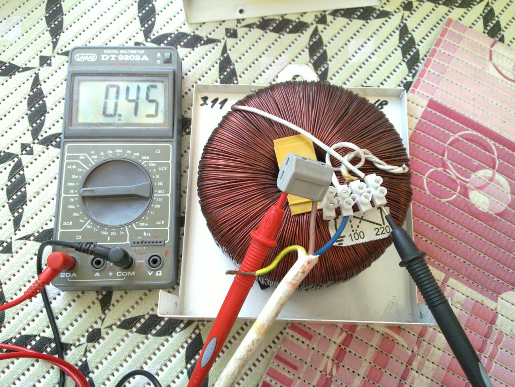

Преди няколко дни започнаха да правят външна изолация на къщата и свалих трансформатора, но като му отворих кутията усетих, че е много горещ. Наведе ме на мисълта за некачествен трансформатор с голям ток на празен ход.
Преди малко намерих време да тествам трафа и мултиметъра ми показа ток на празен ход 0,45А,
20130515_001.jpg Постановка - консумация на празен ход.
което при 240V е консумация 108Wh/h или около 77кWh на месец.

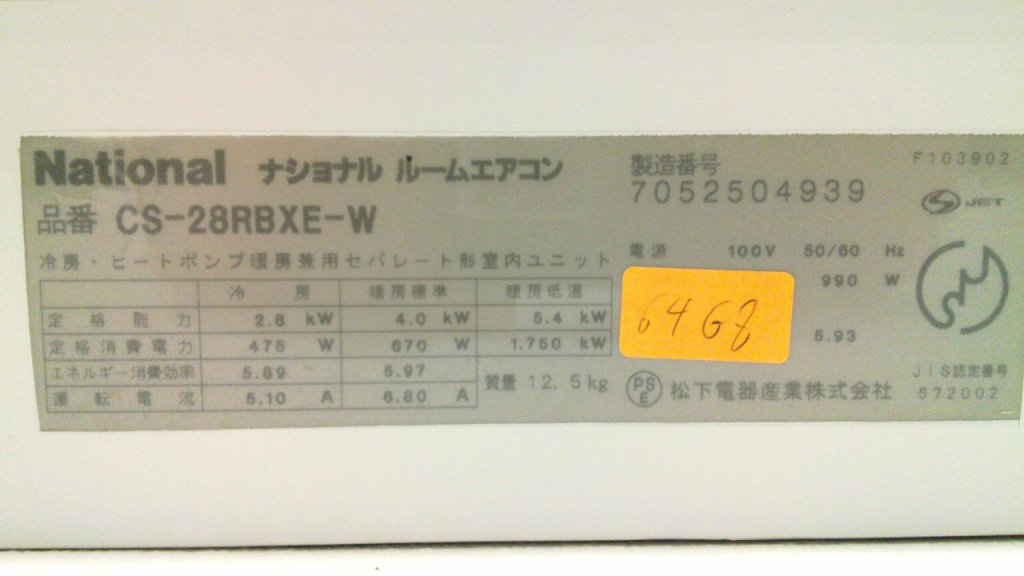

Какво мислят специалистите за консумацията на празен ход за този трансформатор? Не знам каква е мощността му, но прилагам данните от табелката на климатика (дори и за който не разбира японски).
Табелка климатик

Според мен е нормално 0.45А. Виждали сме и по-добри, но и много по-лоши.
Трансформаторът не консумира изчислената от теб мощност, защото този ток в по-голямата си част е реактивен.
На пръв поглед трафа не е повече от 500 вата за обикновен, а за автотрансформатор - не повече от киловат. Може би затова грее, сигурно му е множко товара.

Той си грееше на празен ход. Климатика си беше закачен към него, но не беше ползвам през последното денонощие, т.е. почти празен ход, а намотките бяха над 40°C.
Вероятно е около 1кВт, понеже е автотрансформатор.
Малко изглежда като навиван на ръка - не са му подредени и не са добре стегнати навивиките, затова пък леко бръмчи. Но ако сърцевината е от по-дебели листове, може да пече май?
Някой беше писал в една тема, но не можах да я намеря, че тока на празен ход би трябвало да е 40-50мА и аз затова пуснах темата.
Може ли да го натопя в някакъв лак и да се стегнат намотките поне?

...аз съм 'закачил' едно енергийно мониторче EMT707CTL...при изключен от дистанцията климатик, показва 16-17 вата барабар с трафа и също съм забелязал,че грее малко...
teon - специалист
...до автора на темата ако вече не си е сменил трафа и има интерес...моите трафове съм ги мерил но нямах спомен...сега като си преглеждах записките видях, че:
- на единия за който споменах в по-горния пост съм замерил 0.153А при 236В...това е при вкл.към трафа, но изкл. от дистанционното климатик...
-другия траф понеже е на лесно го меря така като си дал на първата снимка- 0.108А при 235В.

Здравейте, относно описания от Даниел трансформатор 220/100V за климатика. Според мен тази консумация не е нормална, трябва да бъде не повече от 40-50mA. На мене ми монтираха климатик с български такъв трансформатор, в бяла ламаринена кутия. Заинтригуван от данните на Даниел, измерих тока на празен ход и беше към 0.015А, което прави месечна консумация към 2.4kW/h, загряването според мене беше малко. Ако има все още интерес към темата ще се опитам да направя снимки от измерването.
