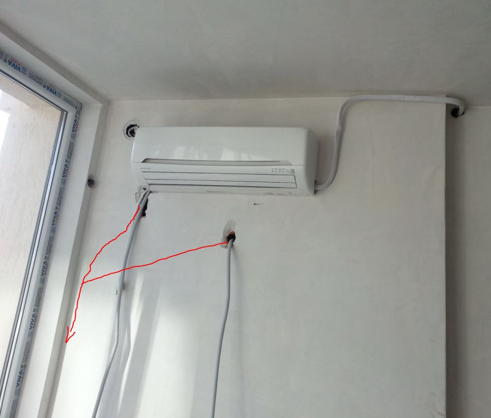

в апартамента имам 2 климатика, които са от двете страни на една от стените.
sifon za kl.JPG (59.64 KиБ) Видяна 3818 пъти
Въпроса ми е за конденза-с каналче мога да го закарам до тръба ф110, която отвежда водатата от терасите. Искам да възпрепятсвам обратното влизане на въздуха.
Някой монтирал ли е сифон за такава ситуация?

Не ти трябва допълнителен сифон. Направи си го с тръбите. Примерно спускаш ги под нивото на каналчето да направят "корем" и след дъгата, попадаща под нивото на каналчето отново задигаш тръбите и в каналчето. Така сифона е готов. Практиката показва обаче, че след време сифонЯ се запушва и става наводнение, капейки от вътр.тяло. За целта остави някъде лесна ревизия за периодично отпушване.
Сифона може да е просто "S"-ка направена с тръбите (като на изхода на пералните). Само че си представи буквата в хоризонтално положение.

Без сифони и ес-ки.За нула време ще блатяса и после няма отърване от миризматаи чистене, пък и ще прокапе вътрешното по някое време, както каза колегата.Директно си отвеждай към голямата тръба и до с хубав наклон.

това по принцип е най добрия вариант ноооо... понякога се получава така, че тръбите от тераси и т.н са свързани с обратната вода или места, където се получава известно забавяне и застояване на водата и при определени условия се промъква "воня" до стаята... е тогава също няма отърване, ако всичко е замазано :shock: Имал съм случай, когато една 48 колона я бяха "заустили" ( ама и тези от ДВСК как ги измислят тези термини) с.... най-обратната вода :toimonster: и когато работеше, вероятно създавайки мизерно подналягане леко и ефирно ухание се разнасяше в офиса :lol:

Здравейте, ако знам че от тази Ф110-ка няма да връща миризма- ще карам без сифон-ама не съм сигурен в това... освен това не изкам някакви гадинки да ми се качват по тази тръба. Ще сложа сифон... днес намерих ето това:

тези клапи - видях първата пише , че са за климатични системи, ама като гледам какви са по размер...мисля че това не е за теб. Това чудо става за някой "дъкт" или нещо такова - едро , със сериозен дебит на водата от въздуха .. в твоя случай , тази 12 ка, дето пише че може да отдели 2-3 литра на час и то на режим изсушаване в тропически ден :wink: ... по добре ще е да си направиш едно елементарно "колянце", както те посъветва някой от горните постове.. :rock:
