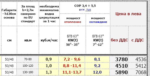

Зависи какво е това "всичко".
Само термопомпа е нещо подобно:
Няма как старо магаре да е по-евтино от млад кон.
