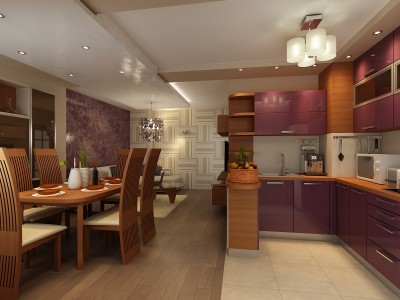

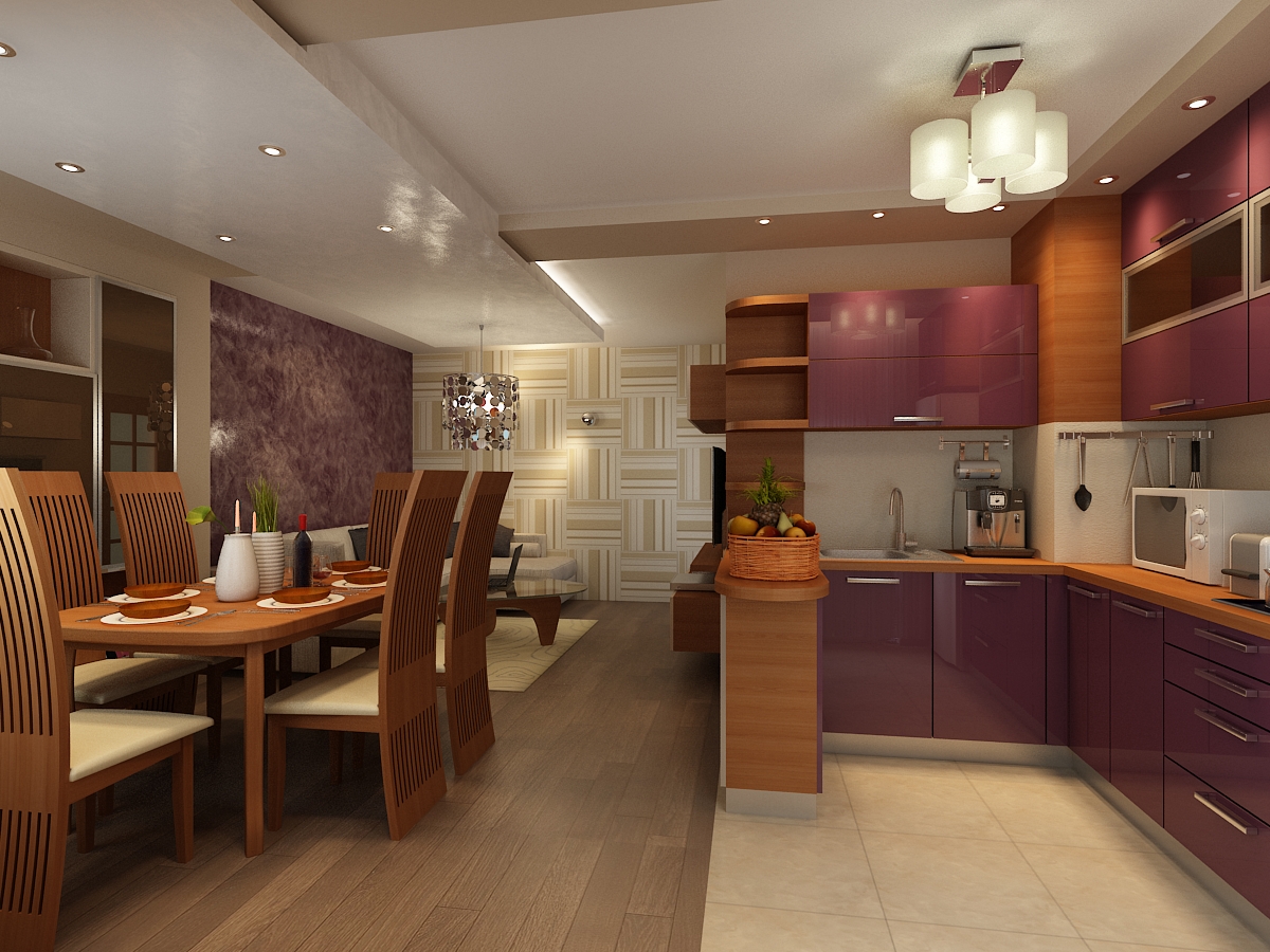

Колеги, предстои ми ремонт на кухнята и искам да направя вентилация, която да изсмуква дима на пушачите. Смятам да мине над гипсокартона с правоъгълни въздуховоди /а има ли някъде да се продават такива готови?/. Въпроса е дали това е добро решение, или да търся място за кръгли? Ако ги вкарам в отвора на комина, дали няма да влиза пушек, ако някой пали печка?
Дайте идея как да се оформят в тавана отворите, от които ще смуче. Това на картинката за сега е само проект. Предполагам, че чупката в ъгъла е коминно тяло, макар че може и да е за канализационните тръби.

Johny въздуховодите няма особенно значение какви ще са. По принцип основно се работи с поцинковани въздуховоди с правоъгълно сечение, но също така става и с кръгли. В твоя случай водещо е разстоянието което имаш за да събереш въздуховодите в тавана. Ако то е малко по добре ще е да се ползват такива с правоъгълно сечение. По магазините продават изпълнени от пвц, а поцинкованите могат да се поръчат в тенекеджийска работилница. Идеята да се вкючиш в комина не е много добра защото може да връща пушек или най малкото ще мирише на сажди, а и твоя вентилатор може да обърка работата на комина. Ако нямаш възможност да пробиеш отвор на някоя външна стена и комина може да е решение. В края на въздуховода във всички случаи трябва да има клапа която да спира обратния въздух. Но все пак те не са херметични и винаги може да пропуска по малко. Отворите на тавана ги правиш да изглеждат естетично разположени като се съобразяваш с това да са по близо над местата където ще се пуши и според броят им. Има различни видове решетки по размер и по вид. Ако са правоъгълни ще ти трябват и кутии за монтажа им, при кръглите може да мине без кутии.( Не знам при пвц-то как е. Там може да има всички части готови. ) Ако са повече от една решетките е хубаво да имат регулации за да може да се регулират иначе тази която е най близо до вентилатора ще дърпа най силно, а крайната може и въобще да не дърпа. За тази стая мисля, че две решетки ще вършат работа . Регулация може да сложиш само на по близката до вентилатора, но ако дърпа силно и искаш да намалиш въздуха ще трябва и на двете. Е има и вариант с регулиране оборотите на вентилатора. За да работи добре системата ще и трябва да взима въздух от някъде. По принцип става с решетка монтирана на вратата и взимаща въздух от жилището. Или да направиш отвор за пресен въздух като на него е хубаво да има филтър. Проблем при втория вариант е студеният въздух през зимата който трябва да се затопли преди да се вкара. Има и други варианти. Сам ли смяташ да го правиш?
