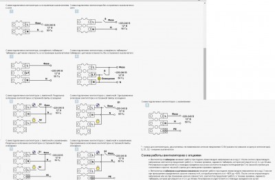

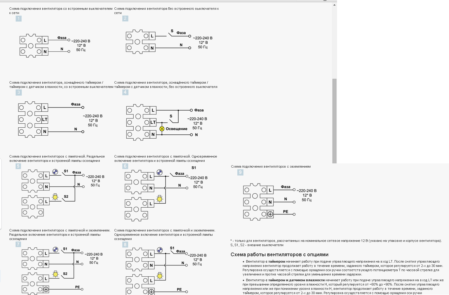

Искам вентилатора в банята да е с датчик за влага или поне със забавено изключване. Ключа му е отделен от осветлението, като там има фаза и нула, а при консуматора (вентилатора) има изведено и заземяване. Не знам защо земята не минава през ключа, но така са си решили. От изчетеното виждам, че за да работи с датчик или забавено трябва втора постоянна фаза. Аз нямам и не мога да извеждам. В такъв случай мисля да го вържа и да държа постоянно влючен ключа, за да осигуря постоянната фаза. Така той сам ще се включва и изключва според нивото на влагата. Но ми се искаше да мога да го стартирам и ръчно. Да знаете за някой модел, които да ми реши проблема. С връв и мост на фазата. Де да знам. Всякакви съвети и препоръке са добре дошли.
