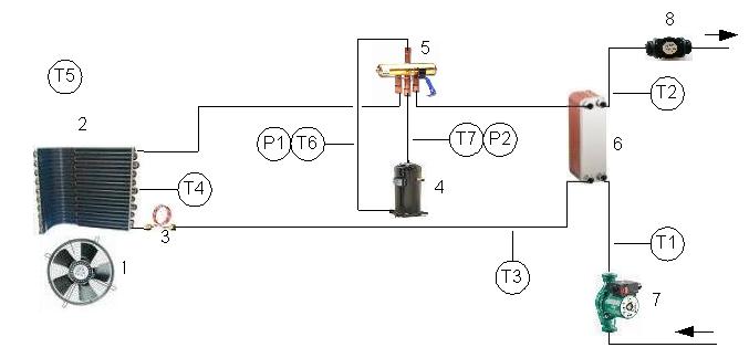

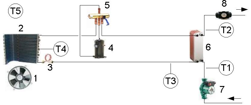

Първо да уточним схемата:
AWHP basic diagram.JPG (26.39 KиБ) Видяна 9906 пъти
1 - Вентилатор
2 - Топлообменник въздух-фреон
3 - Дросел (капилярка или ТРВ)
4 - Компресор
5 - 4-пътен вентил
6 - Топлообменник фреон вода
7 - Водна циркулационна помпа
8 - Датчик поток
Т1 - Температура вода вход топлообменник
Т2 - Температура вода изход топлообменник
Т3 - Температура фреон течна фаза към/от топлообменник фреон-вода
Т4 - Температура топлообменник въздух-фреон
Т5 - Температра външен въздух

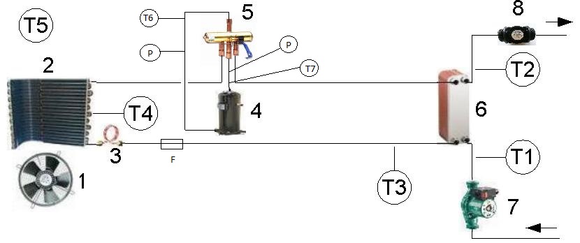

Аз бих добавил и два филтъра в този си вариант. И още малко от мен два датчика температурни и два датчика за налягане.
Извинявай, тази схема не съм я правил аз само съм я допълнил. Не е ли по правилно да хванеш топлообменника преди 4-пътния вентил, ако някой ден решиш да сложиш и вътрешно тяло (конвертор) за охлаждане???
2v6 - майстор
denuchi написа:
Добавих на схемата и тези измервания.
Филтри, кранчета и други, ако са необходими за управлението може да ги добавим по-нататък...
AWHP basic diagram.JPG (21.7 KиБ) Видяна 9705 пъти
1 - Вентилатор
4 - Компресор
5 - 4-пътен вентил
8 - Датчик поток
Т5 - Температура външен въздух
Т6 - Температура фреон вход компресор
Т7 - Температура фреон изход компресор
P1 - Налягане фреон вход компресор
P2 - Налягане фреон изход компресор

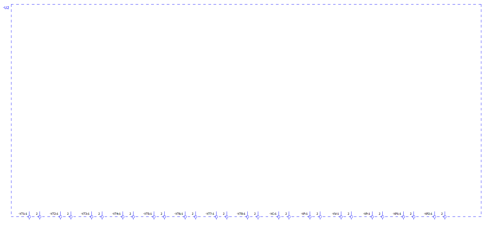

Това е примерна схема на клемите за връзка на контролера с:
XT1 - Температура 1
XT2 - Температура 2
XT3 - Температура 3
XT4 - Температура 4
XT5 - Температура 5
XT6 - Температура 6
XT7 - Температура 7
XT8 - Температура 8
XC - Компресор
XF - Вентилатор
XV - 4-пътен вентил
XP - Циркулационна помпа
XP1 - Налягане 1
XP2 - Налягане 2

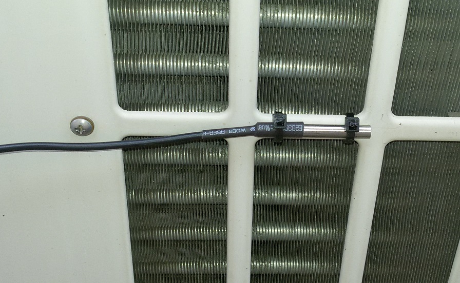

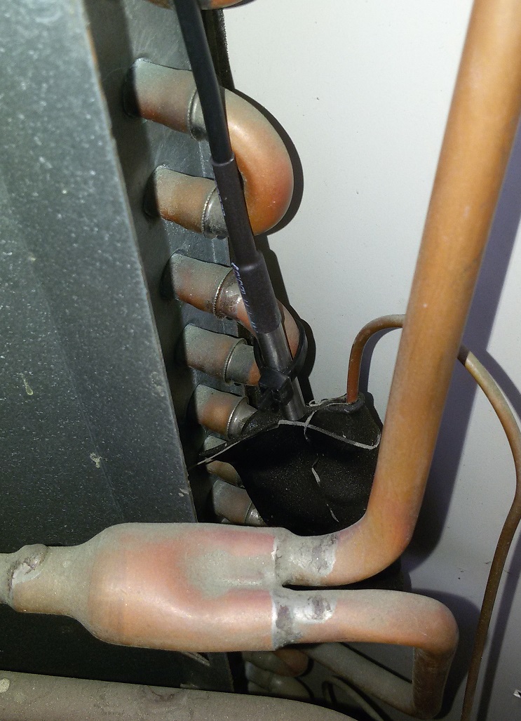

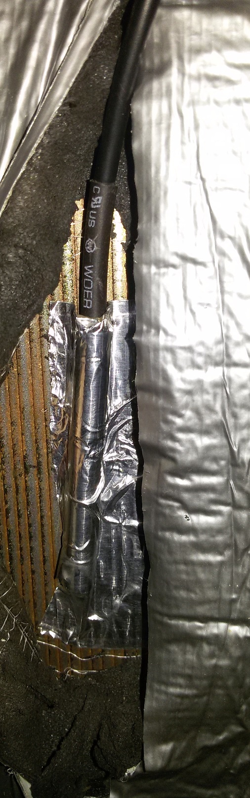

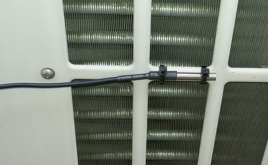

Започнах тест на нова версия контролер с Ардуино.
Ще работи с три сензора за температура:
За температурата на външния въздух:
За температурата на топлообменника въздух-фреон (външната "пита"):
За температурата на топлообменника фреон-вода:
С кода по-долу се тества в момента.
