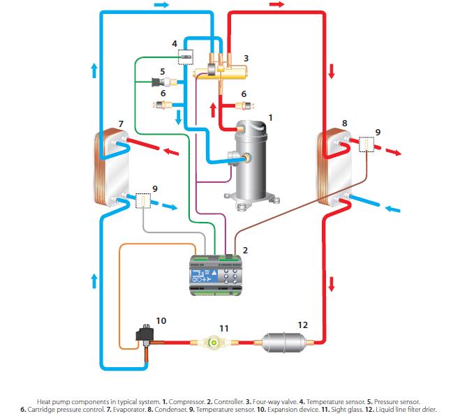

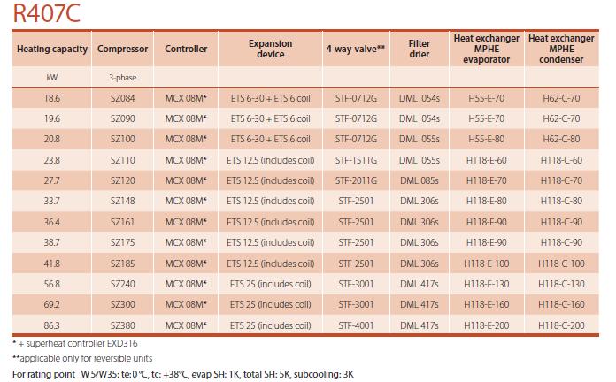

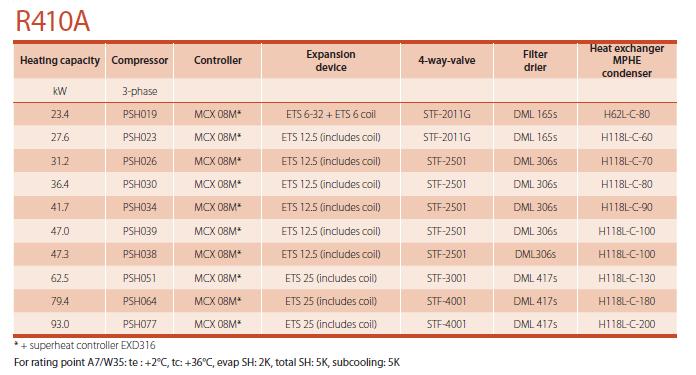

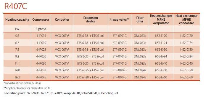

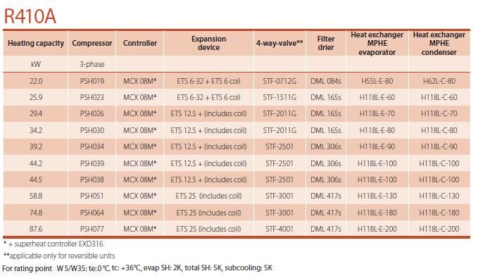

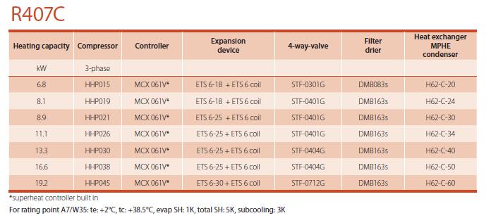

Ahmakov - специалист
Това са данни от Danfoss
Последна промяна от Ahmakov на съб ное 30, 2013 7:27 pm, променено общо 1 път.

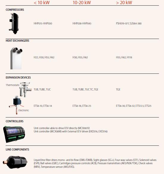

продължение
juvesan - специалист
Мдааа.. хубаво са го издокарали тези от Данфос, ама ... цената подчертано ще е болезнена, особено ако решиш да си сложиш електронно трв ETS ... само сондата, драйвера вентила и подробностите на комплекта вече ще те накара да ти стане тъжно... :lol:
п.с Впрочем , сега видях че това е под серията с която съм работил - ETS 50 - 100 и се зачудвам - такива ТРВ та не бяха ли непрепоръчителни при работа с пластинчати топлообменници? Говореха там за някакви брутални удари при отваряне затваряне... - става дума ако са като тези на снимката а не нормално ETS..:?

magi208 - специалист
juvesan написа:

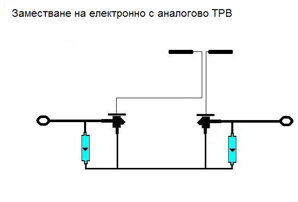

Абсолютно си прав колега , че са непрепоръчителни не толкова заради ударите а най вече заради точността на управление , която при тях е ниска. Целия обхват от максимално отворено до максимално затворено е 256 стъпки и има софтуерна корекция за избор на най-близката по-ниска стъпка .
Големите компании като Данфос го правят за да си поевтинят продукта , но продават съответния компонент много скъпо за да не може друг да ги копира.
Ако е за термопомпа вода-вода винаги можеш да ги подмениш с 2 стандартни ТРВ-та с по 1 възвратен клапан на всяко и ще работи по-добре.
Ако е за въздушна не може.
Заместване на електронно с аналогово ТРВ.JPG (15.55 KиБ) Видяна 4222 пъти

На колегата му е направило впечатление колко е скъпа тази система в схемата на Ахмаков .
Моя отговор е за това как може тази скъпа система да се подмени със пак на Данфос но по-евтина.
По този начин отпада единственото възражение от страна на човек от този форум към схемата на Ахмаков.
Ако имаш някакви аргументи защо това да не се прави моля да се обосновеш.
