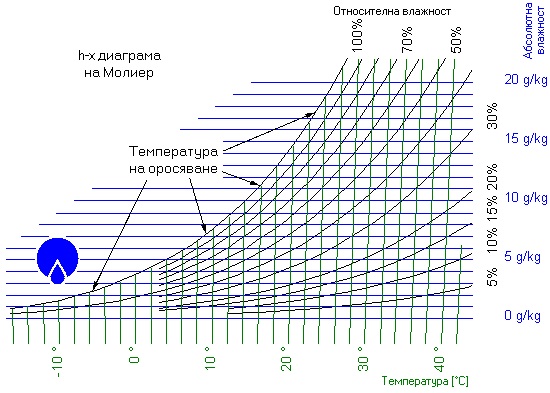

Ето ти една графика в която може да видиш при каква относителна влажност какво количество вода в грамове има в единица въздух при различни температури. И как ще се промени относителната влажност само при промяна на температурата на същия въздух при запазване на абсолютната. Тоест нещо което всеки ден става в нашите домове.
Те това дава и обяснение защо климатиците отделят кондез, а и на същия принцип работят и истинските влагоабсорбатори.

Обикновено давам това кратко изложение, където, ако се вникне в диаграмата, нещата се наместват.
Като допълнение към колегата, бих споменал, че Абсолютната влажност затова е "абсолютна", защото трудно може да се измени и ЕДНОЗНАЧНО характеризира влагата във въздуха - калориферът на питащия НЕ изсушава.
За да се промени Абс. влажност е необходимо активно осушаване или смяна/смесване на въздуха с друг с по-ниска влажност. Грамовете вода във въздуха НЕ СЕ променят от нагряване/охлаждане, видно от хоризонталните линии на упоменатата диаграма.
Относителната влажност е по-популярна, защото по-лесно (масово) се мери и отразява прилично нашите усещания, но ЗАВИСИ (променя се) от другите фактори.
Например: По диаграмата въздухът с 10g/kg, при 16оС е наситен (Точка на росата, 100% Отн. вл, кондензира). СЪЩИЯТ този въздух, със СЪЩАТА Абс. вл., при 36оС, ще има 30% Отн. вл.
Независимо от нагряването, АКО намери допир с 16оС пак ще кондедензира.
Ако обменим (проветрим, осушим) до 5g/kg, за този НОВ въздух Температурата на оросяване ще бъде едва 6оС.
Няма да е преувеличено да се каже, че Абсолютната влажност (и пряко свързаната Точка на росата) е ЕГН-то на въздуха. Зад океана го има в МТО прогнозите.
