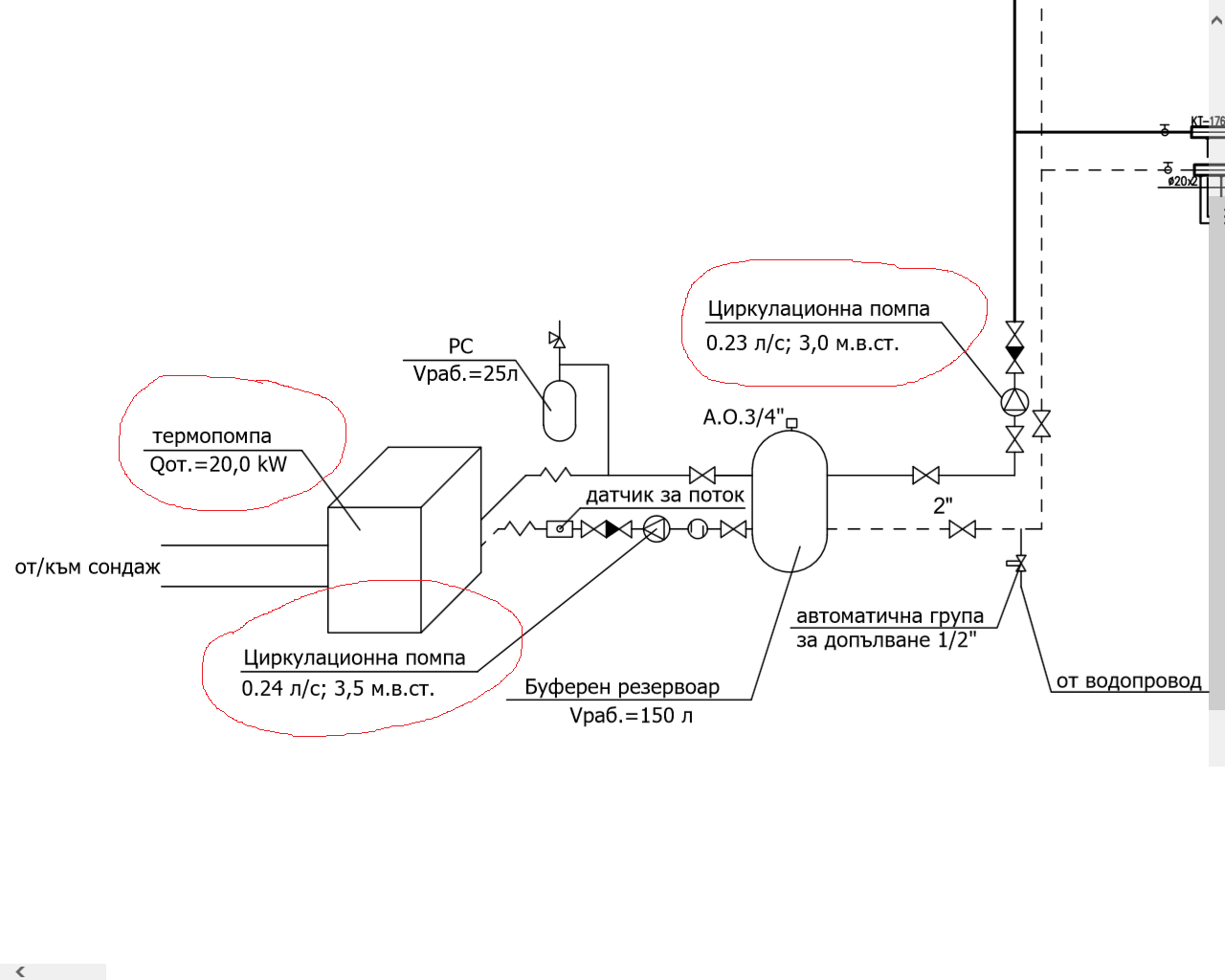

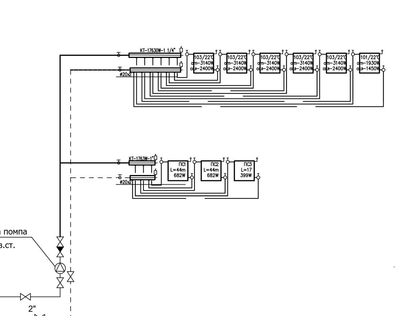

Започвам с последният проект , който клиент ми прати за мнение .
Дано проектантката , изчислила циркулационните помпи си намери по-подходяща за нея професия !
част 1.png (106.82 KиБ) Видяна 4679 пъти
част 2.png (101.19 KиБ) Видяна 4679 пъти
За новите в тази материя :
Помпата между 20 киловатовата термопомпа и буфера е изчислена с поток 0,24 литра в секунда или 864 литра на час .
Тоест при тази мощност, термопомпата ще работи с приблизително 20 градуса разлика в температурите на подаване и връщане, към и от буферния съд . Дори без да отчитаме топлообмена в буфера , за да имаме температури към вътрешната инсталация от 45 градуса на отопление и 10 на охлаждане , термопомпата ще се наложи да подава съответно 65 и минус 10 градуса по Целзий .
Помпата за вътрешната инсталация е изчислена също толкова абсурдно .

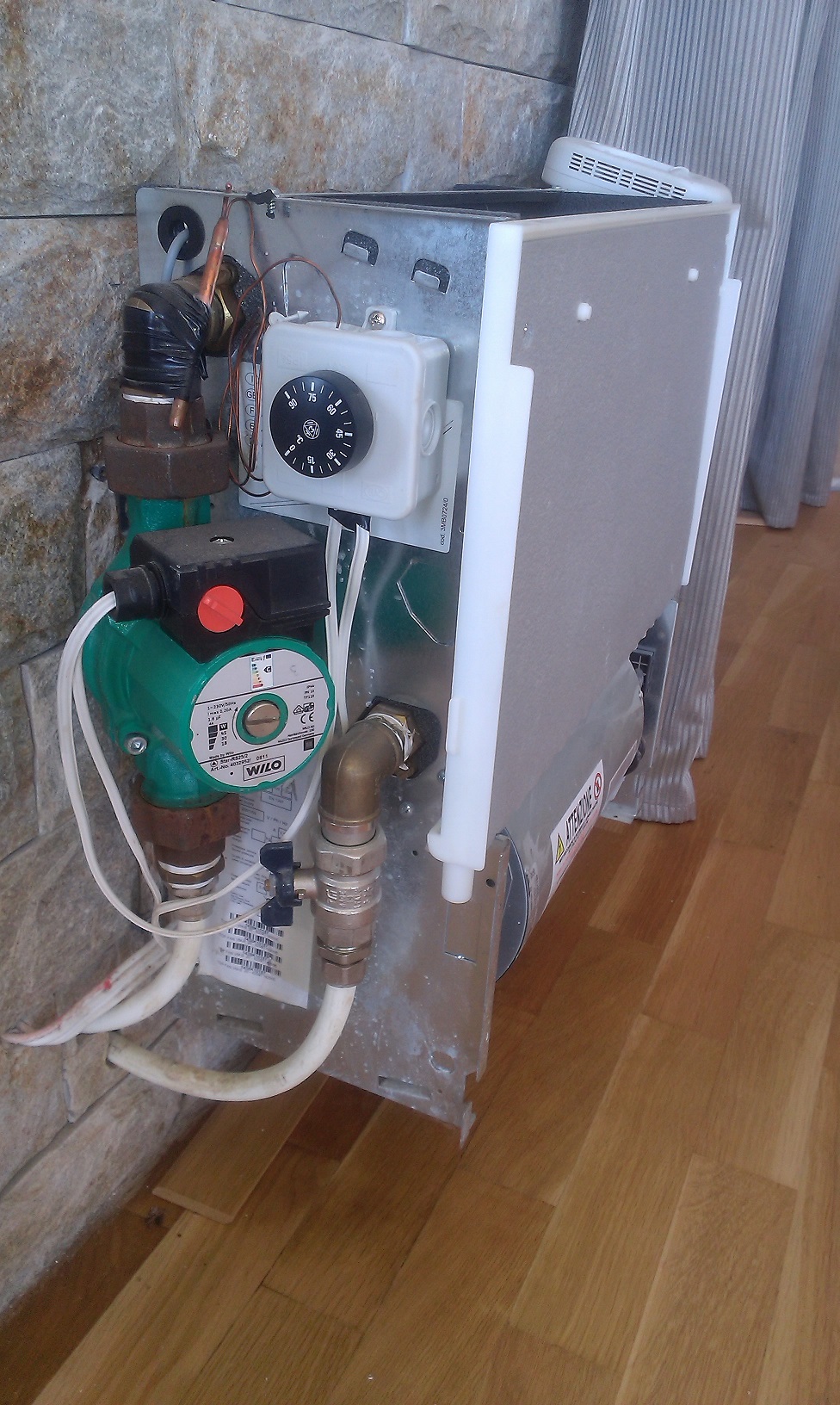

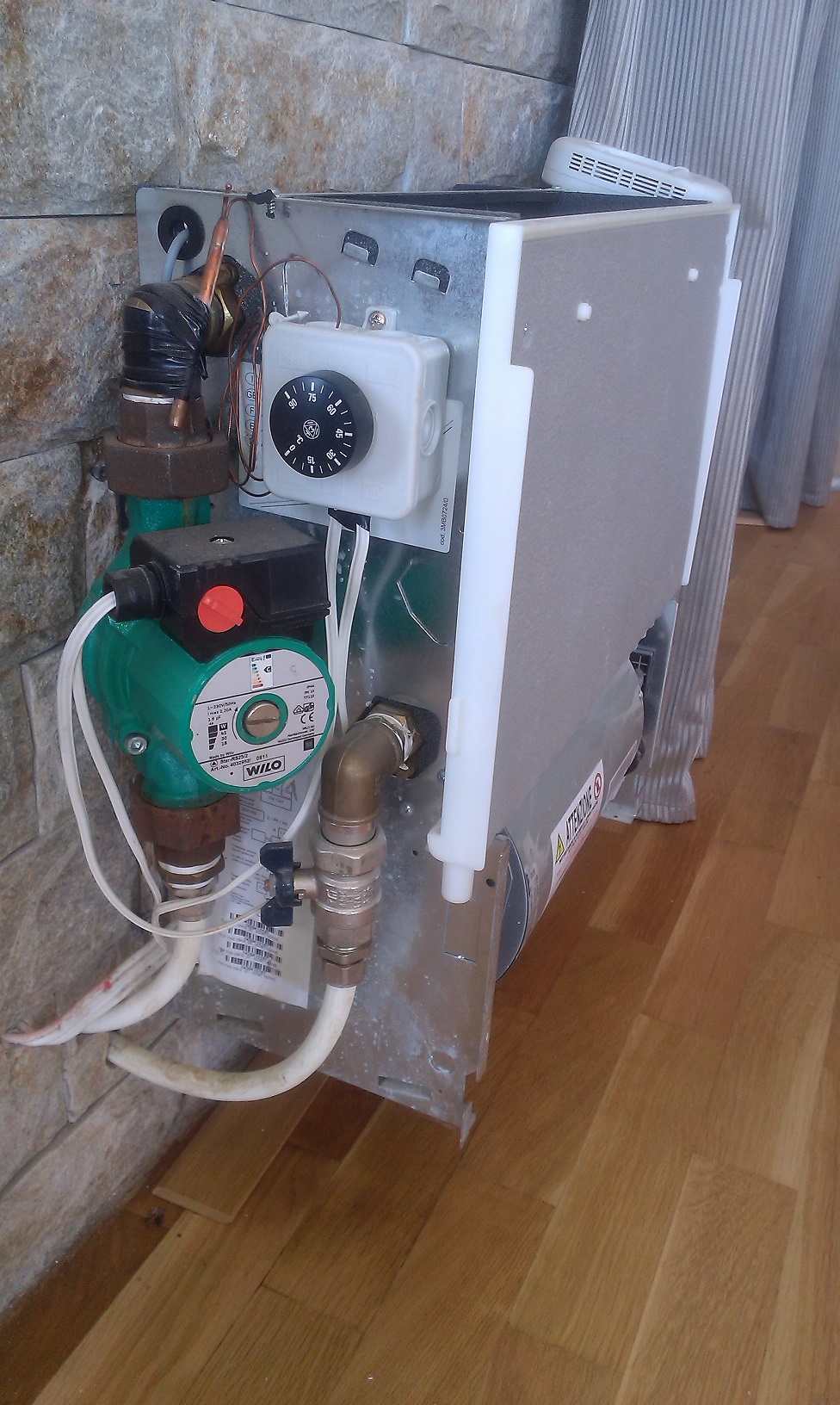

Много добра тема! Като за начало пускам една-две снимки. Едната е от нета и няма нужда от коментар, като видях в един апартамент трите конвектори с помпи направо ме утрепаха. Инсталация от 3 радиатора и 3 конвектора, явно дебитът през конвекторите не му е харесал на майстора и решил да го подсили.

И двете къртят мрака :prayer: :supz:

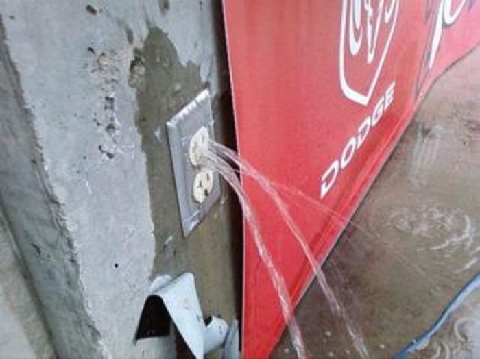

Този на първата снимка е използвал иначе всякакви възможни тръби като материали :lol: Иначе преди месец при спукана тръба на четвърти етаж в банята на долните три етажа течеше от контакта на съседната стая освен другото наводнение като всичко е със гипскартон. Колегата има снимка .

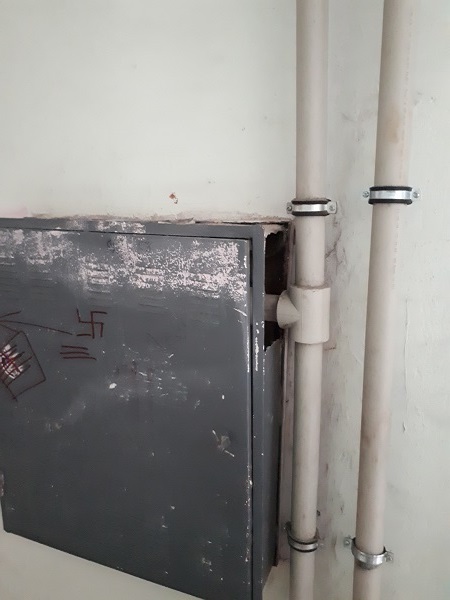

Действителен случай в София, Люлин....
Нищо чудно. На едно събрание в блока, в който живеех преди един предложи покрай смяната на водопровода с полипропилен да нарежат металните тръби на противопожарните табла и да сложат ППР, а желязото да продадът. Двоен шок.
brassSob - специалист
пон ное 26, 2018 3:03 pmmuhala написа:
пон ное 26, 2018 1:35 pmbrassSob написа:
Аз при приятел случайно отидох и го видях и викам какво е това нещо? А едното момче вика, че какво чудно има....принего в съседния блок в който живее е направено по същия начин.
