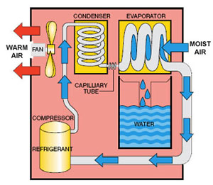

Имах един и го претопих преди време, че нещо май "работеше редко".
Сега ми трябва и не ми се дават излишни пари та ме осени идея - да си направя.
Не ми е ясно обаче момента с кондензирането при компресорните такива.
Ясно е, че изпарителя се заскрежава. Размразяването как става - компресора спира и въздуха, който минава разтапя скрежта, възможно ли е да не се заскрежава, защото се обдухва с топъл въздух или има друг начин.
Трябва да разбера принципа, че да си програмирам управлението.
Ако някой има идея ще съм благодарен да сподели и обсъдим.
stamenov1 - специалист
Влагоабсорбаторът действа на принципа на кондензацията на водни пари във въздуха при съприкосновение със студена повърхност. Той разполага с хладилна машина, състояща се от 4 компонента /компресор, изпарител, кондензатор и вентилатор/. Вентилаторът абсорбира влажния въздух през студен клапан /изпарителят/. След което под въздействието на кондензацията, въздухът се изстудява до такава степен, че влагата кондензира във вода, от където преминава в специален съд, наречен резервоар. В зависимост от модела влагоуловител, резервоарът може да бъде с вместимост от 1.1л. до 10л. /за битови и полупрофесионални изсушители на въздух/. Вече изстуден и изсушен, въздухът се затопля отново в кондензатора. В резултат на термопомпения ефект изходящият въздух е по-топъл с няколко градуса спрямо всмукания стаен въздух. Продължителната работа на обезвлажнителя спомага нивото на влажност да намалее значително, като излишната влага се отсранява ефективно. Времето, за което се достига до комфортните и здравословни 45-65% влажност зависи от условията на околната среда и самото процентно съдържание влага. Достигнат ли се допустимите норми на относителна влажност, уредът автоматично преустановява работа си. Ако не е отделено излишното количество влага, изсушителят продължава циклично да работи.
https://www.google.bg/search?q=diagram+ ... DmTl1hkKz0
Dehumidification condensate.jpg (63.93 KиБ) Видяна 6298 пъти
1115 - специалист
Явно не се обледенява и няма нужда да спира компресора.
Какви и колко датчика да сложа за защита на агрегата.
Температурни имам предвид. На стария имаше един или два термо датчика по тръбите, но не помня къде бяха и понятие нямам за какво са. Бутнете едно рамо и тук.
В линка дето ти дадох има и схемите на свързване на различни влагоуловители. Разгледай ги.

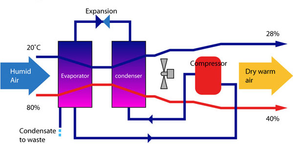

1115 - специалист
Дайте идея как се познава, че е заскрежена (обледенена) питата с датчик на изпарителя.
Как да направя дефрост цикъла.
fox_vt - майстор
Като отчете датчика 0 градуса и спира компресора докато температурата се покачи и скрежта се разтопи.Става също и с термостат настроен да изключва на 0 градуса.Може да ползваш от някой хладилник.
