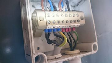

Трябва да провериш поредността на фазите L1, L2 ,L3.
Снимка няма да ти свърши работа.
Какво изписва на екрана? Може да има някакъв проблем или да липсва нещо по управлението.
kuuuuuul - майстор
ТП е монофазна 220в,L1-фаза, N-нула ,PE-земно, но до колкото разбирам трябва и захранване 24в за управлението съседната клема.Трябва да има допълнителен адаптер.

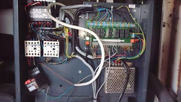

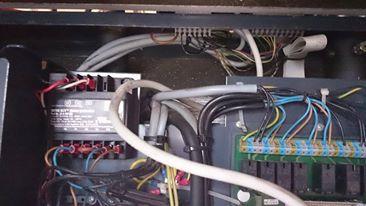

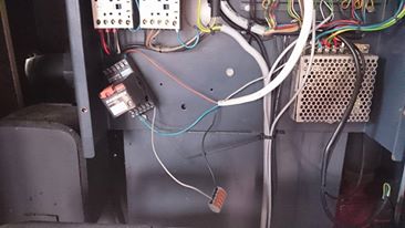

Здравейте!Термопомпата е трифазна марка Waterkotte DS5011.3
Управлението е това http://www.protherm-leipzig.de/download ... suemat.pdf
Името е Resumat CD4
Включил съм тока правилно мерих фазите с уред и съм сигурен за посоката.Първо обаче врътнах погрешка около 30 секунди компресора на обратно и дали не го счупих не знам?Пускам компресора от изведения контактор за ръчно тестване,а не от компютъра.Той не светва въобще.Ще снимам довечера и ще пратя снимки.Изглежда с доста малко елементи вътре не отива ток до копчето за пускане и вътре до транформатора от 220v на 24V,КЪДЕ СЕ ГУБИ ТОЗИ ТОК НЕ ЗНАМ.....
jeorgi - напреднал
Виж някой предпазител дали не е думнал.Може това да е причината. На управляващата платка трябва поне няколко предпазителя да имаш.
Antonii - майстор
На компресора няма какво да му стане от обръщане на посоката и в двете посоки си работи като компресор.
За ел. двигателя на компресора също.
Вече ако самия компресор си има проблем (по скоро двигателя му) може да е сработила някоя защита.
