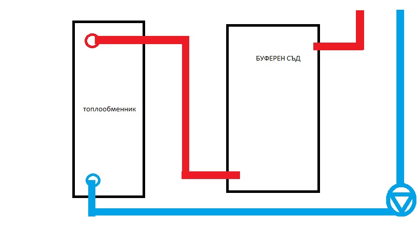

Здравейте, обмислям добавянето на буферен съд към инсталация с термопомпа въздух вода с цел удължаване на интервалите на включване на машината. Мисля да ползвам схемата по долу, но не съм сигурен дали е правилна?
схема на буфер за термопомпа.jpg (36.52 KиБ) Видяна 13707 пъти
radius - майстор
Не съм спец, но каквото съм виждал по проекти не е точно така. Ползват се 2 помпи, едната върти през топлообменника и буфера. Другата върти през отоплителите и буфера. Т.е. трябват 2 входа и 2 изхода на буфера. Защо е така- гледайки твоята схема , ако не ти трябва топлина при отоплителите, няма да имаш циркулация и няма да ти се загрява буфера, което го обезсмисля.

bardarev - специалист
Според мен, такъв тип свързване с две помпи се изпълнява когато буфера се загрява от котел на твърдо гориво. В моя случай, мисля че трябва само да се увеличи обема на водата, но никъде не намирам подходяща схема и затова искам да чуя и други мнения. Само четох някъде, че се препоръчва обема на буфера да бъде по 10л. на киловат.

radius - майстор
Да, но това май не заменя изискването за мин.обем на системата при дадена мощност. В една друга тема го коментирахме. Като ти трябва топлина под минимума на машината, как ще ти помогне електр. помпа? Просто ще си работи он/оф компресора.
Пробвах и такава помпа - Alpha 2 електронна, автоадаптираща и не знам си какво, но явно в случая не върши работа.
idunno - специалист
Върши работа, но трябва да се синхронизира потока на помпата с възможностите на компресора на ТП, това че е алфа серия нищо не означава.
Фактът, че търси буфер означава че ТП не работи икономично и причината може се крие в съвсем други неща.

Буфер се слага или когато си си купил грешната машина, или ако имаш различни източници с различни възможности спрямо потребностите на инсталацията. Просто е - когато има големи разлики между произведената и употребената енергии и няма друг начин за тяхното изравняване се ползва буфер. Нищо особено. Това, че някой си пише фермани на тема буфер, си е просто друга тема :-D .
Колкото до това кога ти трябва енергия под минимума на машината, колега, радиус, въпреки че сте го коментирали, което не означава нищо повече, освен това че сте го...коментирали, дано сте стигнали до идеята, че оразмеряването на машините е затова, за да отговарят на потребностите на инсталациите били те топлинни, хидравлични и т.н., защото в противен случай просто ...сте коментирали. :-D
radius - майстор
Г-н айдъно, под коментирали нямах предвид незначителното ми мнение, а това че някой извади документ на мицубиши, в който се споменават тези минимални обеми (спрямо мощността на машината). Нещо повече, и аз не съм убеден, че са нужни, но би трябвало да вярвам на производителя.
