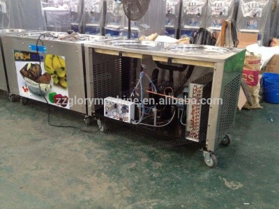

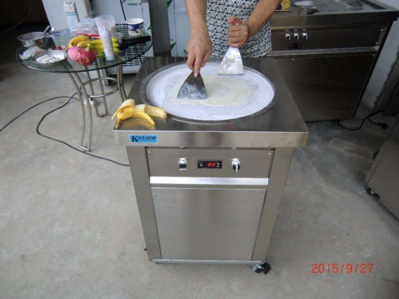

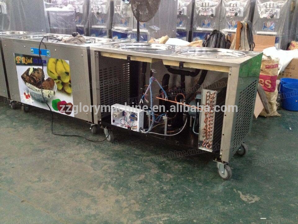

Какво представлява машината която замръзва тайландския сладолед ,как се охлажда тавичката в която сместа замръзва ,трудно ли е за изработка .

Пусни едно клипче на колегите да го видят, може и да не го знаят.
Изпарителя не е като тенекия като на фризера а масивна плоча.

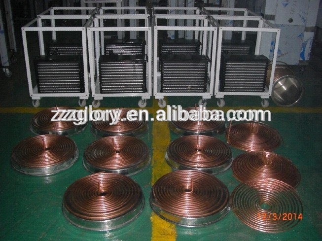

За да става за хранителни цели, трябва да е от неръждавейка. Масивността е относително понятие, но за да стават ролцата трябва да е обработена равна, нещо фреза или някакво шлайфане. отдолу за неръждавейката запоена медна серпентина, може би на 2-4 хода. От там нататък - натъманяване на капилярката. Според мен трябва да се подходи като за минусова камера, но не знам каква мощност трябва. Порция сладолед 100 гр. замръзва за 10-15 с. Може да се апроксимира с вода 100мл за 10с. някой да го сметне какъв товар е. Ако плочата е малко по-масивна, би облекчила нещата при слаб компресор.
Ако имам стар фризер /заради компресора/, това е проект който бих почнал.

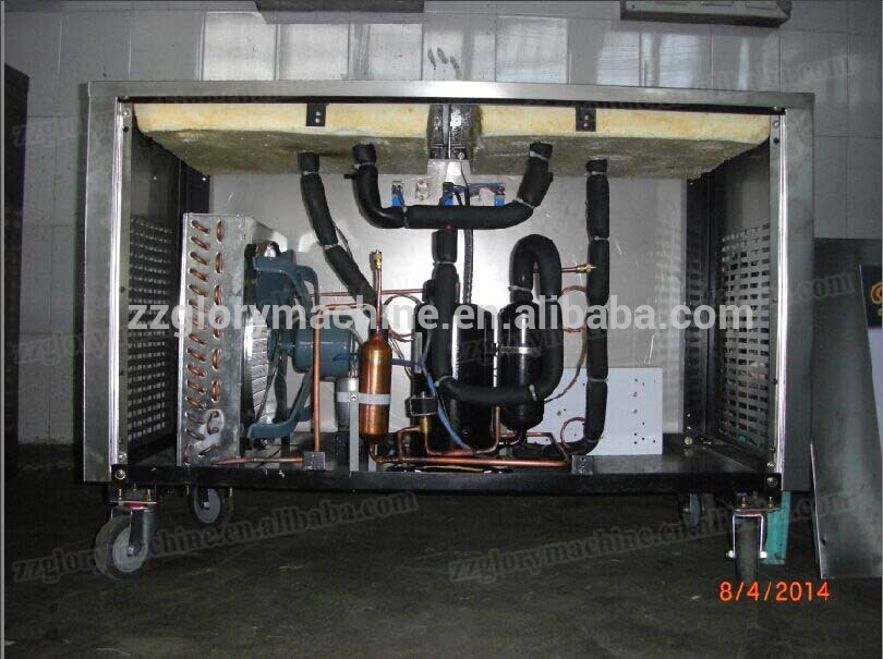

Мощност 1,7 клв
Темпратура минус -28 гр
Фреон R404
Цитирах по спомен може да допусна грешка.
Предполагам на кръглата плоча тръбите са навити в кръг а на квадратната плоча май са прави преминаващи като меандър .
filmatoplo
- Мнения: 17842
Мощността е може би заради това че студа контактува с топлия въздух лятото на открито и да смогва без конденз .Интересно под неръждаемата тава какво има - някой каза запоени медни тръби сигурно една до друга плътно защото отгоре замръзналата част не изглежда на линии ( не че съм го видял с очите си на живо)
.Ако машината е китайска значи няма да е сложна с много скъпи компоненти .Не знам и друго дали се обдухва нещо с вентилатор .

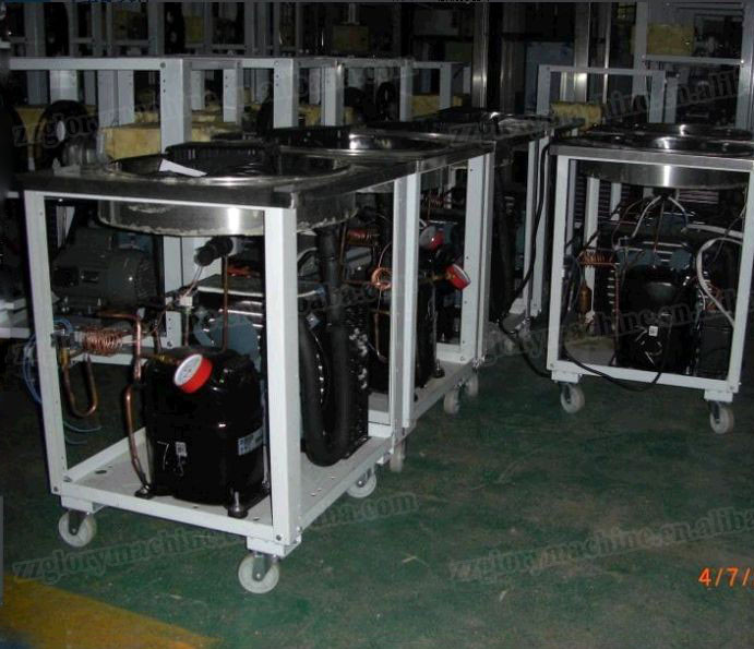

Мощността е такава защото толкова трябва за да работи всичко. По горе някой беше отбелязал че сто грама замръзват за десет секунди, това е много голяма енергия. За сравнение сто грама във фризер със мощност 150 вата ще замръзнат след часове. Ако плочата която замръзва е със голямо тегло не е толкова важно да са плътно тръбичките.

filmatoplo написа:Ако машината е китайска значи няма да е сложна с много скъпи компоненти .Не знам и друго дали се обдухва нещо с вентилатор .един компресорно кондензаторен агрегат с посочената мощност е 750 кинта, прост като дърво.
Стругаря дето го ползвам като чу за фрезоване на плоча неръждавейка се засмя и каза: "ще е скъпо..."

Определено тавата от неръждаема стомана е тънка сигурно макс 2 мм и под нея има нещо което държи тръбите .Или тръбите са запоени ,или са вкарани в алуминий .Който разбира от тази материя професионално може да разбере как точно е направена оригинална машина ,някъде ги продават в София може да се погледне и след това да се направи винаги може да се продаде ако работи .
